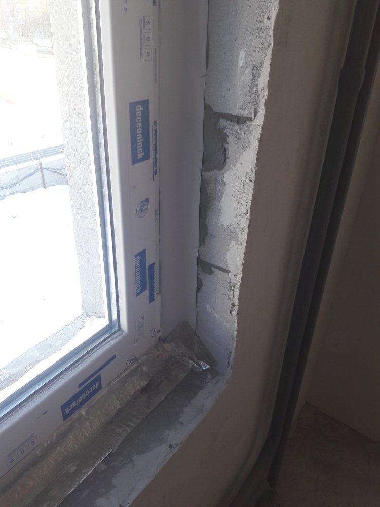

  4. а какже изнутри плотнее чем снаружи?))) Там пленка то не плотно прилегает
  5. Это Самара, тут вроде как 70мм+спк 40мм по минималке должно быть
  6. Откосов не будет это пред чистовая. Мне как раз интересен моент как можно подтянуть их за такие окна (себе квартиру смотрю, после посещения просто в шоке, нас тут дрючат за частник, а тут целые дома сдают с нарушениями). На счет монтажа првильно или нет, я не смотрел, пленку не отдирал(колодки проверить), да и клюнка по сути должна плотно прилегать, а не на скобах держаться(я так пологаю).
  7. Доброе время суток. Вопрос как могут сдать и тем более принять новостройку где установлены окна дикенинг с СПК 24 + энергосбережение. И какими последствиями это грозит людям купившим эти квартиры. Внешняя стена блок+150мм базальт и штукатурка.

  10. Спасибо за предметное рассмотрение вопроса, но все же могу я Вас попросить углубиться, в тему первого вопроса, по стенам)?
  11. вот на счет этого вопроса я ооооочень много гуглил, но ничего конкретного не нашел, поэтому и обратился к Вам как специалистам с большим опутом работы, вдруг Вы что-то посоветуете.
  12. я понял про что Вы именно: пункт 9.10 "Температура в помещениях, остекленных стеклопакетами, в зимний период строительства должна быть не ниже 5°C." В данной экспертизе это не рассматривали. Может вы что-то подскажите по теме всей дискуссии на предмет различия и распределения стен? Сам балкон не входит по планировке как отапливаемое помещение и конфигурацию клиент сам выбирал из предоставленных возможных вариантах остекления, мы зарисовали тех задание исходя из его пожеланий и он подписал его.
