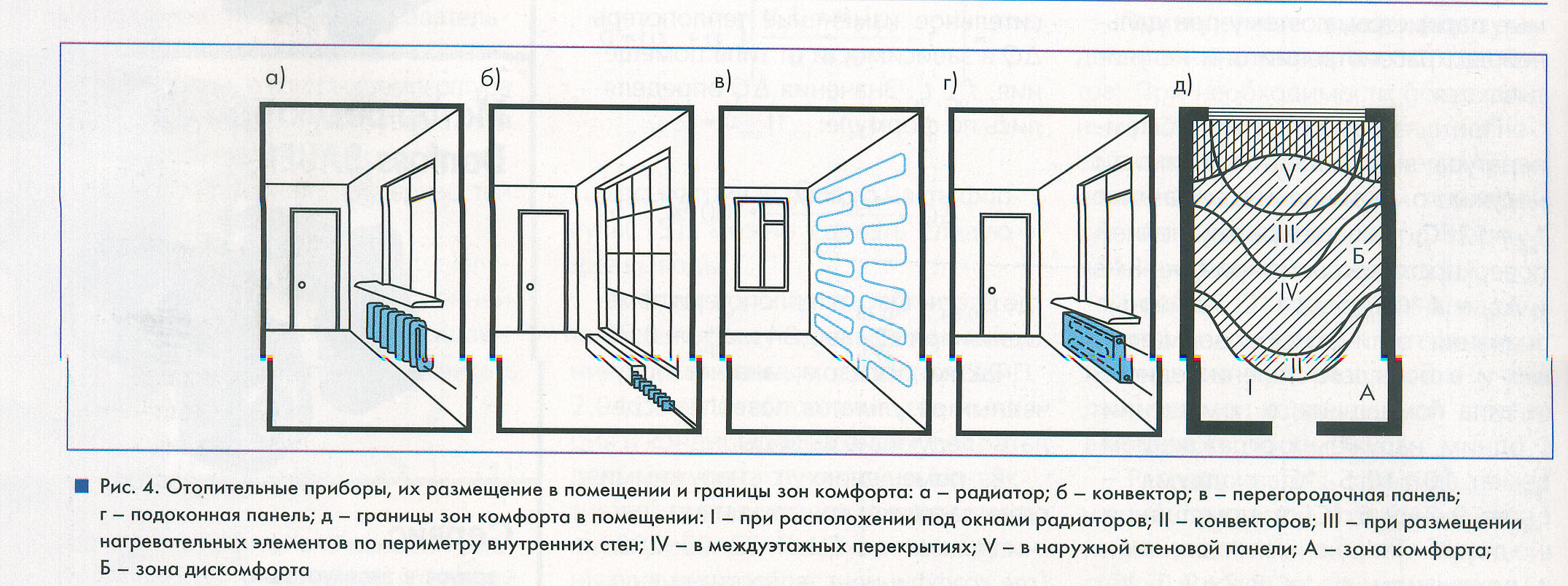

Boris Опубликовано: 6 декабря, 2007 Опубликовано: 6 декабря, 2007 (изменено) Информация, которая может пригодиться при рекламациях типа "тянет холодом от окна", "поменяли окна, а вот....", "стало холодней..." и т.д. Статья президента АВОК Ю.А.Табунщикова "Расчет теплопотерь помещения при раздельном учете конвективного и лучистого теплообмена", журнал АВОК, №8, 2007 год. Посмотрите, как в жилой комнате зоны субъективного восприятия комфорта могут ОЧЕНЬ сильно различаться в зависимости от типа ОТОПЛЕНИЯ. "Сталинки" с их чугунными радиаторами - худший вариант. И проблемы оконщиков в таких домах могут быть связаны и с этим (кроме всего другого). В продолжение темы "на что менять окна в сталинках". На стеклопакеты с И-стеклом, более высокая температура внутреннего стекла увеличит зону комфорта в комнате. Неплохо при этом заменить радиаторы на др. отопительные приборы, более современные с возможностью регулирования мощности, чтобы не вызывать перетоп. Изменено 6 декабря, 2007 пользователем Boris
