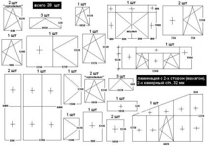

Необходимо "остеклить" строящийся коттедж.
Строение находиться в 10 км. от МКАД по СтароСимферопольскому ш.
Cтеклопакеты двухкамерные, ламинация с 2-х сторон ("махагон").
Стены коттеджа - керамзитобетонные блоки. Откосы, подоконники, отливы и москитные сетки - не требуются!
По марке профиля ПВХ - особых пожеланий нет, стеклопакеты двухкамерные, ламинация с 2-х сторон ("махагон").
Предложения присылайте на эл/почту: oknapvc@mail.ru
С учетом По марке профиля ПВХ - особых пожеланий нет, и возможных поправок на разбивку и комплектацию усилителями, соединит., и монтаж... можете получить в предложениях, большой разброс цен, каковы Ваши основные критерии , при выборе окон?

Соотношение "цена-качество"!
"на грош пятаков"?
С "глушняком" соотношение не работает, а вот на открываниях лучше сделать смещение в сторону качества, т.к "сплошной" махагонь ( на солнышке греется....) и размеры створок " не маленькие" в среднем 1000*1600. Прижим створки к раме, опять же, при таких размерах надо обеспечить.
Штульповое окно, надо оговаривать по комплектации и прижимам, и вверху( над штульпом)в "глушняке" лучше импост вертикально поставить, т.к. возможно его провисание, следствие- будет мешать закрыванию створок. Большие конструкции "бить" усиленными соединителями, что бы "не гуляло".
"Махагонь", в своей основе, белый или коричневый?
