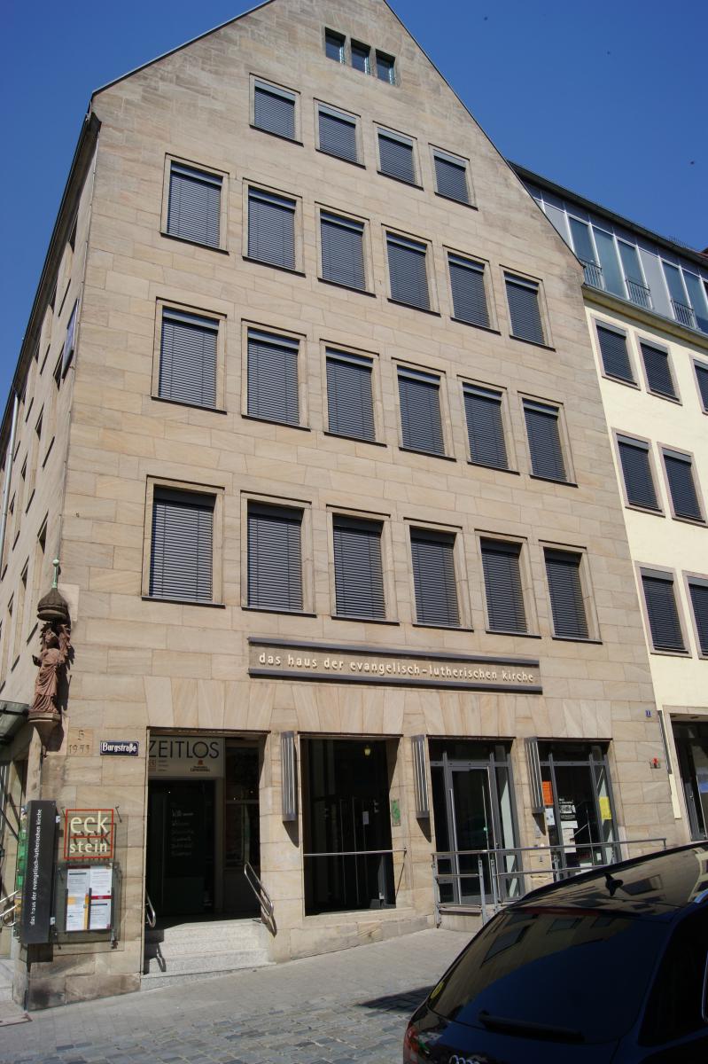

Почему-то мне кажется, что там дерево стоит. Иначе все просто было.
День добрый. Действительно сейчас стоит дерево (с алюминием снаружи).
А у меня. как алюминщика, в голове естественно алюминий отображается :) Поэтому и задался таким вопросом - а что имеем и как оно устроено нынче? :)
Алюминий я тоже очень хочу. Но пока что меня пугают два момента - дороже и нет такой системы со встроенными жалюзи.
И вы хотите их поменять на пластик с накладками? из-за жалюзи между стеклами?
Поставьте наружные пакеты рафштор и живите счастливо.
