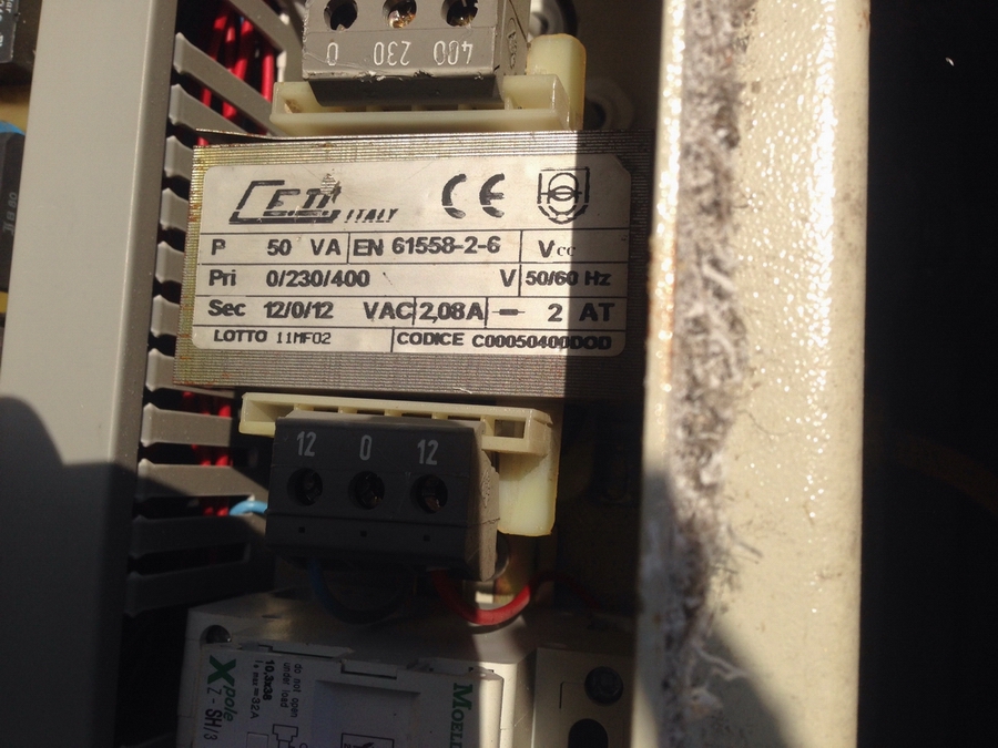

4UDO Posted May 22, 2015 Posted May 22, 2015 Здравствуйте, господа. Помогите, пожалуйста, опознать 2-головую пилу. Агрегат предполагается купить за относительно небольшие деньги. Потенциально пойдет под восстановление и модернизацию, т.к. в простом виде она не очень нужна. Еще

Откософф Posted May 25, 2015 Posted May 25, 2015 (edited) ........ Агрегат предполагается купить за относительно небольшие деньги. Потенциально пойдет под восстановление и модернизацию, т.к. в простом виде она не очень нужна. Немного дёгтя в вашу бочку. Очень сомнительное приобретение. Судя по клиенту (станку), очень хреновое состояние. Последняя точка, когда стоит вкладывать деньги в восстановление - относительно нормальное состояние механических частей. Когда скелет сгнил, ловить нечего. - очень "убитые" направляющие - пневматику можно выкинуть, если пошла коррозия, травить воздух будет даже при замене ремкомплектов. - электрика тоже под вопросом. А нужен ли паспорт на станок? Edited May 25, 2015 by Откософф
