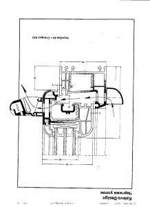

Иволга, у меня такое впечатление, что Калева делает все возможное, чтобы усложнить монтаж клапанов на свои профили. :(
У "Виты" профиль поуже и усилительный профиль заходит в просвет фальца, усложняя монтаж. Решать проблему приходится на "Дизайне" так:
Аналогично можно сделать и на "Вите". Плюс к этим сложностям еще и шторки... Надо знать точно их размер и размеры профилей.
