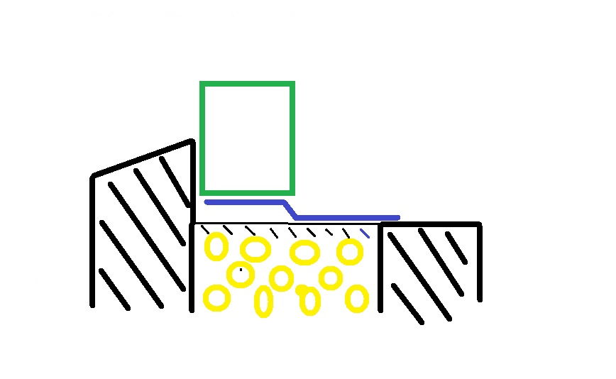

  7. Если вы смотрели Рехау Сиб, то посмотрите Веку Софтлайн, причём лучше вживую, с серыми резинками.
  8. В данном случае апелляция к ГОСТу только для обоснования моих сомнений в качестве монтажа. Точнее, сомнений в том, что сделано всё, что можно для качественной установки.
  9. В договоре установки написано: "При установке объекта работ Исполнитель руководствуется ГОСТом № 30971-2012 в части установленной статьёй 46 Федерального закона №184-ФЗ от 27.12.02г. "О техническом регулировании" в соответствии с существующими проёмами, общепринятыми требованиями и указаниями Заказчика"
