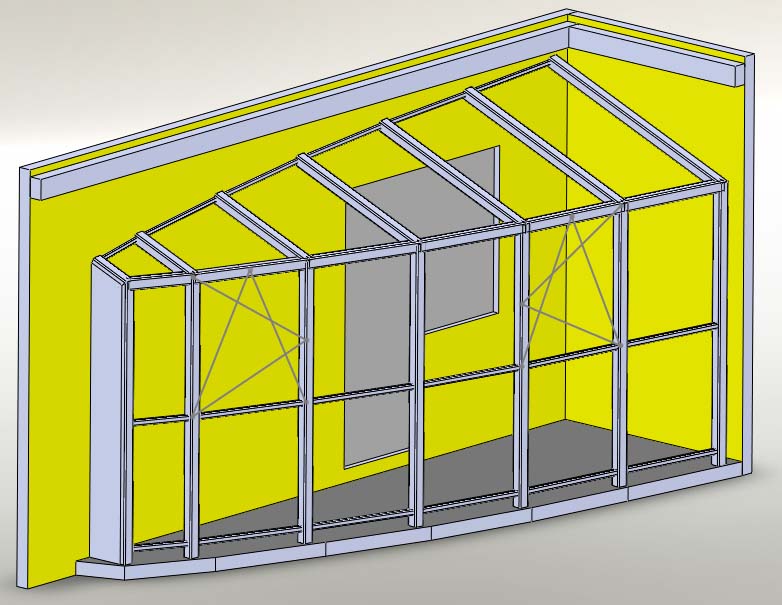

вы что все профили прорисовываете???
зачем????
как мне кажется-достаточно из труб каркас сделать. я стараюсь тратить на эскиз не более 30-40 минут.и то это много.
а если вы заказ не возьмёте-то это время потраченное впустую.
кстати куда уходит вода на первой картинке?

я после вас делал по новому :-) из профиля Thyssen - хоть он мне и не нравится.
отвод воды у вас у стенки был плохой. а так чертежи нормальные.монтажники владелице квартиры не понравились и кривовато метал был выставлен.

такое необычное решение с переломом стойки :-)
ags ведь позволяет до 8 градусов делать поворот стекла. а там всего 4.
в принципе мне понравилось как сделано. но вот ригели на кровле я бы сделал с фрезеровкой.
спасибо за модельку.
а вот и нет.
я могу создать в 1 детали (стойке) плоскость и уже по этой плоскости резать всё и везде. вроде не было проблем.
только тормозить может начать.
или вообще эту плоскость в сборке сделать- и нет проблем.
неправильно делать сложные конструкции в 1 детали.
сначала в сборке компановка.а затем подетальное.
изолировать есть функция.а так же просто скрыть ненужное можно.
понял и тебя.попробую вечером натворить.
получится-выложу модель
понял вас.да очень понятно объяснили.
в принципе это и есть тот простой способ до которого я не мог сам додуматься.
но получается, что нужно будет солому ставить на крышу.
в солиде я делаю ниточный каркас в сборке и жёстко привязываю профиль на него.далее вытягиваю в отдельной детале. соответственно при изменении размеров в эскизе профиль сам перестраивается. погрешность в одну десятую миллиметра не учитываю.
теперь сделаю как ты советуешь.
не понимаю ,почему у тебя не получилось привязать точку к плоскоти- выбрал плоскость и точку и тебе предлагают варианты сопряжения.
а фигли тут говорить- ты знаешь тему и я знаю. всё просто.
но это же бл... нужно методом подбора.хотелось бы быстрее.
(я похожее делал- в каркасе менял размер и подбирал нужный размер, но это же долго и только не в автокаде-сам понимаешь :-)
а можешь скинуть свою модельку в трёхмерке?
вроде ты правильно пишешь, но тяжело без картинки или примера понять это.
дополнение: угол наклона крыши один и получается подходя к меньшей стороне кровля снижается.
вопрос в следующем:
в эскизе на кровле нитка по которой сделан эскиз сходится в линию-в каждой отдельной ячейке, но что-то подсказывает мне, что винтом пойдёт кровля.
кто уже сталкивался с такими конструкциями -поделитесь опытом , пожалуйста.
