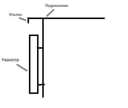

  6. Всем доброго вечера! Прошу мне подсказать и помочь. Новостройка (год дому). 3 комнаты. Окна металлопластиковые (если не ошибаюсь, однокамерные). Образуется сильный конденсат, при морозе с внутренней стороны прям лед на окнах. В квартире проблемы с вентиляцией в связи с герметичными окнами (клапаны пока не поставил на окна), но стараюсь открывать окна на микропроветривание (чаще под углом к низу), но даже так собирается сильный конденсат. Почитав много форумов, пришел к выводу, что окна попросту не прогреваются отоплением. Но как все это исправить? От окон действительно очень холодно. На подоконнике с краю 16 градусов, в другой стороне квартиры - 21. Попробую максимально много информации предоставить: Ширина окна - 131см, высота 150 см. Подоконник от окна 43,5 см (включая расстояние от стены - 13 см), но он не совсем прямой - на конце есть изгиб (пример прикрепил, вид с боку), длиной 4см. Радиатор: ширина 52, высота 50, глубина - 10. От подоконника до радиатора 19 см, от пола до радиатора 25 см. Радиатор, получается, закрывается подоконником (остается 1 см, но решетка сверху радиатора закрыта подоконником). В СНиПе видел, что радиатор должен быть не менее 50% от ширины оконного проема. То есть в моем случае где-то 65. Получается, что нарушены нормы в этом случае. Если я не ошибаюсь. Подскажите какие-то решения ситуации? Замена стеклопакетов на энергосберегающие? И еще вопросик, чтобы не создавать еще темы... Некоторые знакомые плохо отзываются об оконных клапанах... говорят, сильно фонит от них, правда?
