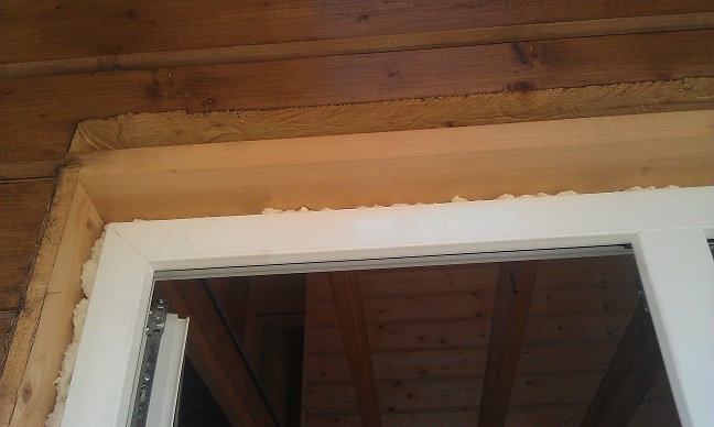

Добрый день. Только что установил у себя пластиковые окна в своем доме из клееного бруса. Отдельное спасибо форумчанам за советы в этой ветке. Заглубил окна на 5 см от внешней кромки стены. Установщики (одной известной фирмы) на мой взгляд, не допенили некоторые наружные швы (см. фото). Я собираюсь лишнюю пену срезать немного внутрь шва (как на рисунке, красным) и шов поверх пены (снаружи) заделать СТИЗ-А заподлицо с рамой. А затем прикрыть аккуратно деревянным бруском (30х50) и сверху закрыть наличником (см. рисунок). В связи с этим 2 вопроса: 1) Нужно ли мне допенивать такие "недопененные" участки шва? (Внутренние откосы планирую утеплить пеной). Либо сделать как-то иначе? В некоторых местах непропененность идет внутрь примерно до середины рамы. Либо просто заделать СТИЗом? 2) Покритикуйте такой вариант закрытия бруском и наличником, как у меня на рисунке. Возможно, есть более изящные варианты? Я поискал различные погонажные пиломатериалы - более приличного способа не придумал. Плинтус вместо этого бруска на окно ставить - как-то рука не поднимается. Заранее спасибо. P.S. Ограничение загрузки. Попробую в следующем посте еще выложить фото, о которых говорю. -

Спасибо за диаграмму! Похоже, что можно было не париться с заглублением окна в моем доме из бруса. Ну да ладно, с запасом. -
