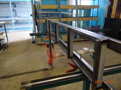

Хотел добавить. Обратите внимание на время сверления под одну петлю. Теперь умножьте на 6 и столько же времени на установку закладных. Все, кто сверлит на отпрессованной раме и створке далеко позади.
Теперь дошло, что вы имели в виду. Такие шаблоны у нас есть. Для наших работников они оказались неудобны. Сверлят иначе. А как именно, постараюсь завтра показать. Так же покажу наши шаблоны.
Нет, немножко не так, как вы поняли http://youtu.be/TExVNuHh7os

Очень даже интересно, будьте так добры - явите миру столик.
Сделаю фото в понедельник - весь процесс, ждите.
Сделал стол для сверления отверстий под дверные петли в алюминиевом профиле - ускоряет работу по сборке плюс, если косяк, то рама и створка еще не опрессованы и можно обойтись "малой кровью". Если кому интересно опубликую фото.
