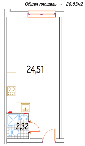

  1. Спасибо за ответы. В общем, я более склонен к такому варианту: 1) Клапан Домвент (http://www.domvent.com/inform.shtml) - для регулирования объема и нагревания приточного воздуха. 2) Вытяжная решетка АЭРЭКО модель GHN - для регулирования уходящего воздуха. И еще один маленький вопрос - существуют ли такие решетки, которые элегантно позволяют убрать вытяжку воздуха, вообще? Потому что первый совет, который я услышал от знакомого - "А ты не пробовал задраить эту решетку намертво?". Какие могут быть последствия, и можно ли временно это делать?
  2. Кроме всего, обратите внимание - по сути одна большая комната, движение воздуха осуществляется как раз там, где стоит кровать. Скажите, Boris, был ли у вас опыт установки вентиляции в таких маленьких жилых квартирах?
  3. Это реальная картина. Как же подсчитать, сколько там у меня метров в секунду дует? Может настенный клапан за радиатором сможет помочь?
  4. Спасибо за быстрый ответ. Есть еще два нюанса: 1) радиатор центрального отопления работает слабо, 2) есть балкон, застекленный не герметично. То, что вы советуете, может не решить проблемы - да, душно может не будет, но сквозняки, скорее всего, не исчезнут. А вытяжка такая сильная, что если поставить решетку с ограничителями (типа жалюзи), то при малейшем открытии окна появляется свист.
