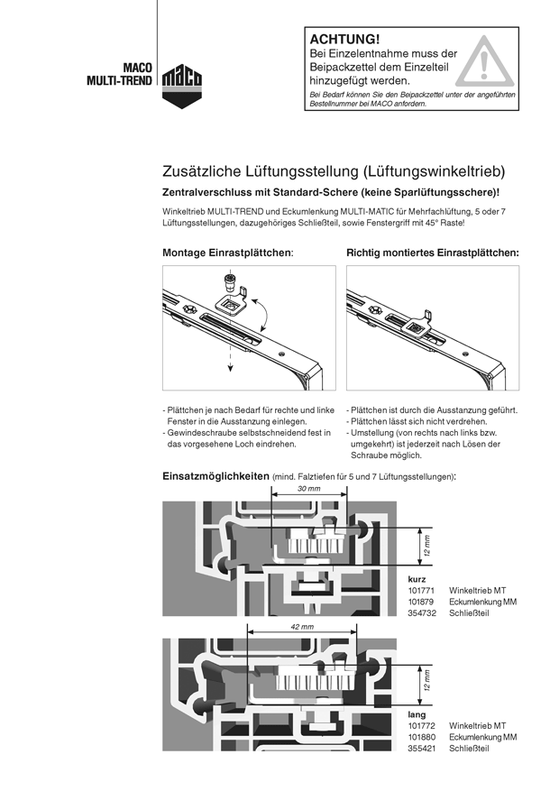

Как правильно уже сказали нужно начать с марки фурнитуры. Могу Вам на своём примере показать. На прошлой неделе ставил окна, на все откидно-поворотные створки поставлено многоступенчатое микропроветривание и ограничитель открывания с тормозом. Фурнитура Maco 2012 года выпуска. Многоступенчатое микропроветривание фиксирует створку в откинутом положении в 5 или 7 позициях, с шагом в несколько миллиметров. При этом угол полного откидывания никак не меняется. Ограничитель открывания с тормозом позволяет зафиксировать створку в открытом (повернутом) положении на любой угол. Полный угол поворота, тоже, никак не меняется. Для фурнитуры Roto такие прибамбасы, кажется, тоже есть, для других фурнитур не знаю. Но прибамбасы современные, с установкой на 3-4 годовалую фурнитуру могут быть траблы. Смотрите, какая у Вас фурнитура, топайте на сайт производителя и смотрите по каталогам. Или в оконную контору посолиднее зайдите, которая с такой фурнитурой работает.
