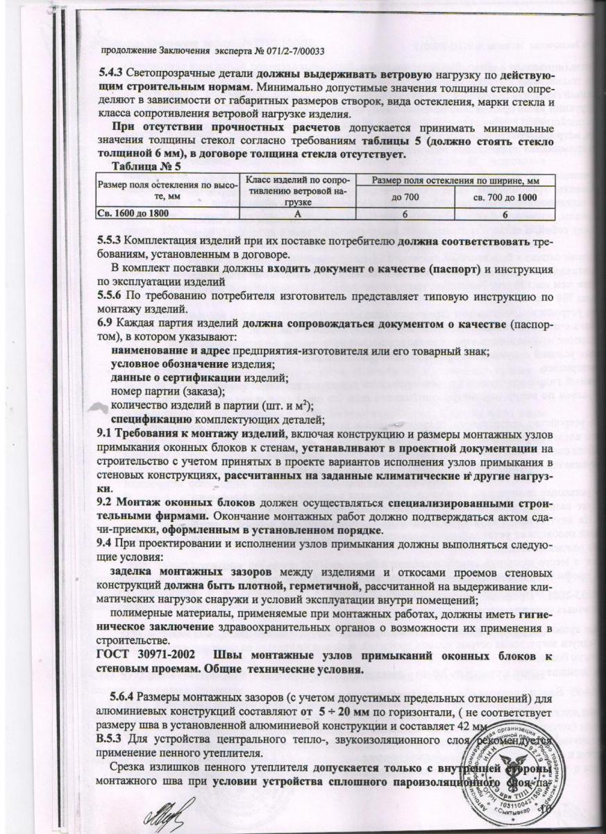

  1. ...продолжаю Вчера было очередное заседание суда. Судья приняла сторону истца...... Нам пришлось настаивать на вызове эксперта в суд. (хотя ходатайство было подано ещё в прошлое заседание) Буду благодарна, если подскажите, какие вопросы нам желательно задать эксперту.

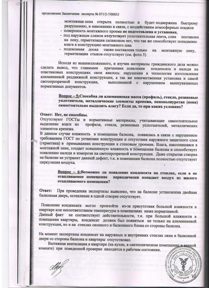

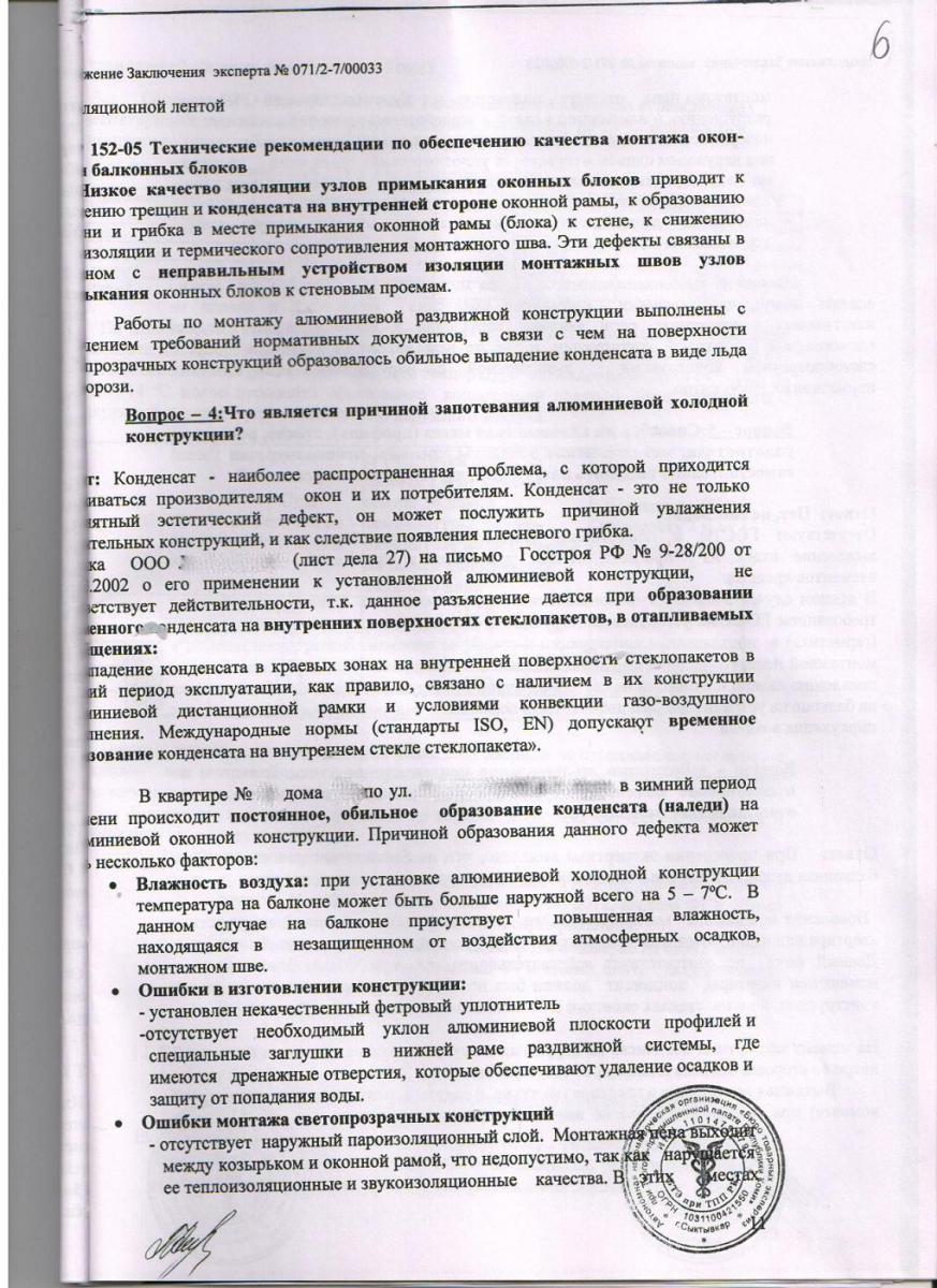

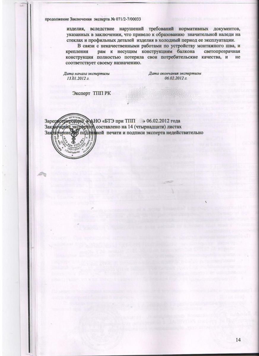

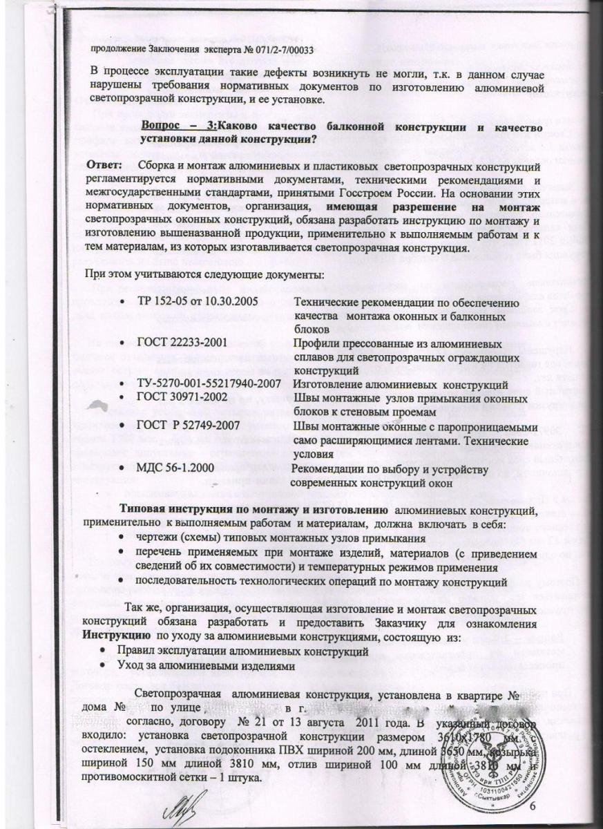

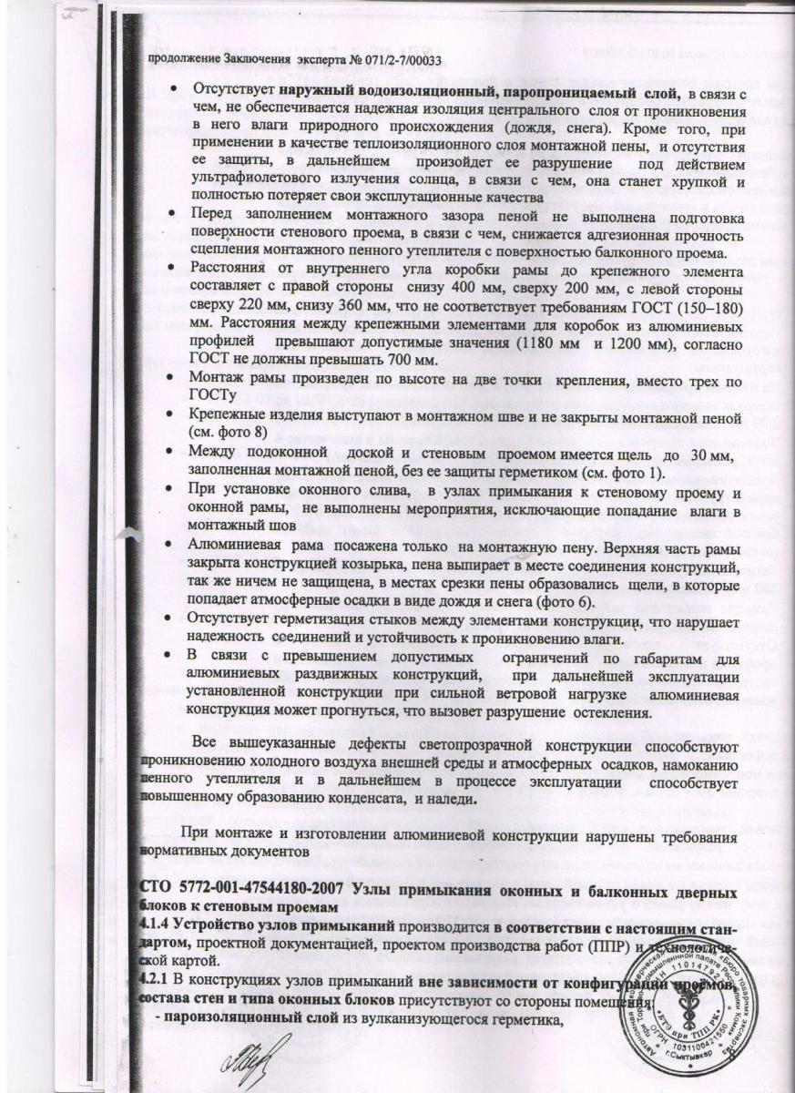

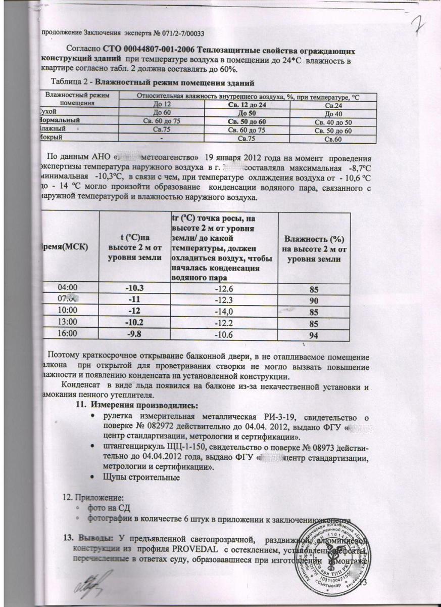

  5. Не получилось цитатой выделить: Теперь у мня вопрос к ответчику: до подачи в суд истица писала претензию? Был ли на неё ответ в письмнном виде? Есть ли адвокат? Почему при установке Проведаля не прикладывается к договору ТУ (хотя бы, в сокращённом виде) и не выдаётся инструкция по эксплуатации? В общем, сами влезли под судебное дело, теперь придётся терпеть неизбежные убытки. P.S. Действительно ли в балконной двери не было одного стекла? Да, ответчик писал две претензии. Ответы даны в сроки. Да, адвокат есть. Но, это юр. вопросы , а хотелось бы получить подсказки от профессионалов "оконщиков" Почему не прикладывается к договору ТУ и не выдаётся инструкция - ответа нет((( На ошибках учимся(((( Да, стекла нет действительно на балконной двери. Мы попросили эксперта на это обратить внимание, на что получили ответ: здесь оно никакой роли не играет. И тут же замеряла термометром температуру воздуха возле двери со стороны кВ. t через полминуты- минута показала 5 гр. ... Она сказала, что при норме 25.... Отсутствие стекла никак не влияет( Всем большое спасибо за отзывы. Услышать о своих ошибках тоже не помешает..... Очень жаль... Но на ошибках учимся(((((
  6. Спасибо всем за советы. Да, ляпов хватает и у нас...согласна. Но извините меня, если "эксперты" такое пишут.....Про фамилию обязательно напишу после суда. Суд 28.02 Надо ли мне вообще готовить вопросы эксперту или срвзу настаивать на другой экспертизе? Разговаривала со многими оконщиками.....суд всегда принимает доводы этого эксперта ....поэтому здесь уже дело принципа....
  7. стр 3 "часть пены срезана" срезана самим истцом.....об этом она даже пишет в исковом заявлении.... поправьте меня. если я не права стр. 2 просит СРО - на каком основании или я ошибаюсь? ..... пишет что створки постоянно открыты , а он присутствовал при этом, что они всегда открыты (если будут открыты то льда не будет).....и потом, истцу не раз на это мы указывали, чтоб приоткрыла створку.....у всех соседей (тоже мы устанавливали) створки приоткрыты и стекла чистые....у неё же закрыты ВСЕГДА! И только в день экспертизы створка была приоткрыта по гарантии не на тот гост ссылается или? ссылается на гост окон это ограждающие конструкции их можно вообще не пенить таблица №5 из госта на стеклопакеты стр 4 сертификаты есть на все про выступы - где написано не более 0,5мм? водосливные не мерял - они 5*25 фетроуплотнение установлено везде, верх ,низ бока (как доказать что они есть?) она писала всё себе сама (молчком), попытались задать вопрос...получили в ответ: здесь вопросы задаю я.... какой укло д. б. установлен и какие заглушки ставятся? по каталогу производителя их нет, как и уклона нет-его физически не сделать ссылается на гост по ширине шва, на какой? сколько? экперт наверно попутал с окнами пвх да и вообще .....одним словом .... сног на голову все поставил
  8. Всем доброго дня! Вкратце история такая: застеклили лоджию.....конденсат...претезии.....и требование снять конструкцию, вернуть деньги с + .....отказ в требованиях ......суд...экспертиза.....читаю заключение эксперта и не знаю "толи плакать, толи смеяться" теперь пытаюсь составить вопросы к эксперту. профессионалы, прошу вашей помощи! немного о том как проходила экспертиза: - у эксперта при себе были штангенциркуль и рулетка. - тепературу у балконной двери со стороны кв замеряла термометром предоставленным истцом. у двери балконной со стороны кв t 5 градусов и этим она объяснила, что т.к. норма 25, а у неё 5 то тепло из кв попадать на балкон не может. - про влажность: влажность замеряла поднесённой горящей спичкой к вытяжкам на кухне и ванной комнаты. Вывод : влажность в норме. Вытяжки функционируют - после экспертизы не были предложены к подписанию никакие акты. записи она делала только для себя в блокнотик карандашом. Да и с договора начнём. Договор составлен безграмотно. Т.е. заполнен типовой договор совершенно на другие конструкции (из ПВХ). На следующий день менеджером была обнаружена ошибка, созвонились с истцом и предложили подойти и подписать правильный договор. На что получен ответ.....мне сейчас некогда, и мне всё равно.... Теперь понимаем, что надо было настоять на своём..... Мирным путём она отказалась решить, требуя слишком большие отступные. Теперь пытаемся хоть как то выйти из сложившейся ситуации с наименьшими потерями.
