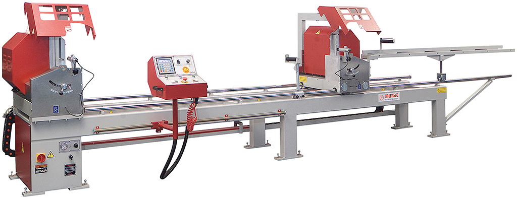

  5. Совершенно верно. Я уже принял решение, буду приобретать отдельно пилу но поздже. Я звонил МУРАТу перерасчет делать не нужно, а MIN пил не узнал, но думаю 45* или 90* должно быть одинаково т.к. на станине проезь под диск одна.

  7. Расположение створки и диаграмма реза выглядит так: Это значит пил в пртивоположную сторону от того что вы показываете, головы наклоняются во внутрь. А рамный профиль располагается внешней- торцевой стороной к станине.
  8. Делали когда-то ! на сегодняшний день АЛ перезаказываем (Диллерствуем), а так-то начинали свою деятельность с АЛ заказов, на сегодняшний день делаем только ПВХ. алюминий в планах. Да к стати сегодня разговаривал с elumatec OOO ул. Флотская, 76 125413 Москва Российская Федерация Tel. + 7 495 4549 593 Fax + 7 495 4549 594 и услышал следующее, что автоматические пилы с фронтальным выходом дисков неудобны в плане ввода размеров на распил, чтото там надо высчитывать, типа размеры которые вводишь устройство автоматической установки длинны воспринимает как по внутреннему углу и надо что-то толи дабавлять толи уменьшать, чтото там зависит от высоты пофиля (вообщем толком ничего не понял), а вообще я понимаю так что такой агрегат должен резать ту длинну которую в него запрограмировали и этот отрезок должен соответствовать крайним размерам. Будьте любезны просвятите ! Что думаете про такой аппарат ? TT-403 автоматическая программируемая двухголовочная пила с фронтальной подачей пильных дисков Технические характеристики: Стандартное напряжение: 380 В Частота: 50/60 Гц Общая мощность: 3,8 кВт Давление воздуха: 6-8 бар Потребление воздуха: 22 л/мин Ширина профиля, макс.: 150 мм Диаметр пильного диска: 420 мм Длина: 4950+1200 мм Ширина: 1250 мм Высота: 1550 мм Вес: 640 кг Длина распила профиля, мин.: 450 мм Длина распила профиля, макс.: 4050 мм Информация: Автоматическая программируемая двухголовочная пила с фронтальной подачей пильных дисков предназначена для раскроя ПВХ профилей Станок оснащён программным пультом управления, позволяющим вводить размеры, углы и поправки на увар профиля Функция программирования позволяет установить порядок раскроя и контроль выполненных циклов 2 прижима профиля: стандартный фронтальный прижим, дополнительный верхний прижим Угол поворота пильного диска под углом 45 или 90 градусов выполняется автоматически Установка нестандартного промежуточного угла от 45 до 90 градусов осуществляется вручную Станок позволяет распиливать одновременно два стандартных профиля шириной до 74 мм, что повышает скорость выполнения работы Опции: Возможность установки специального принтера для распечатки наклеек с информацией о заготовке как в текстовом, так и в виде штрих-кода, что позволяет использовать данный станок в составе автоматизированной линии совместно с автоматическим сварочно-зачистным комплексом или обрабатывающим центром Возможность совместить станок с программой оптимизации раскроя профиля
