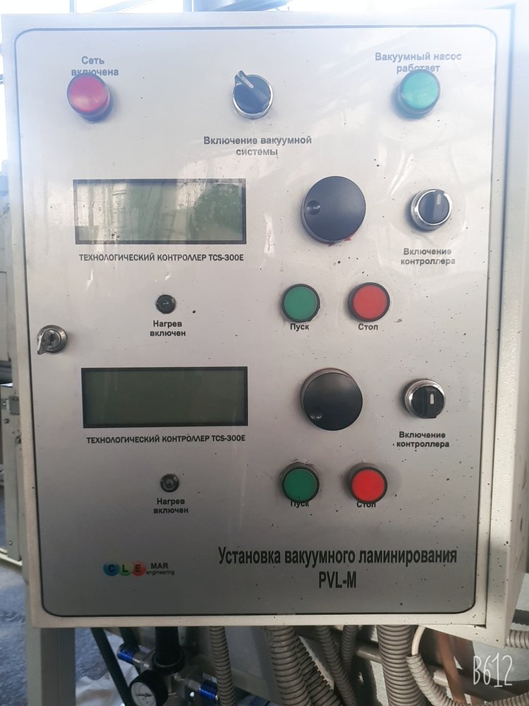

  3. Здравствуйте На триплексе печи отключился вакуумный насос Какая причина может быть ?

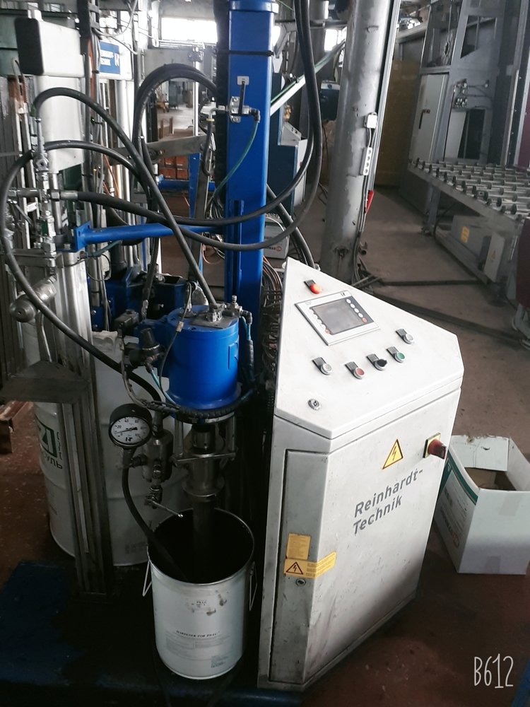

  6. Принцип понятен. Но хотелось бы убедится в точности. При герметизации шток поднимается вверх и при окончании герметизации стоит..как только шток идет вниз...При окончании герметизации он медленно ползет вниз..тем самым при давлении 380...главный насос выключается...на табло пишется...избыточное давление...код ошибки 00010. Хотелось бы узнать без разбора...что это точно тарельчатый клапан а не клапана на гидробаке..так как они тоже наверное могут пропускать...то есть не держать давление...

  8. Здравствуйте!!! Прощу помощи в ремонте экструдера тал 60 PS/N При герметизации первого стеклопакета шток поднимается наверх ( рабочее давление 250), при герметизации следующего стеклопакета шток опускается вниз, достигает давления 380 и насос отключается, но давление продолжает повышаться, в чем может быть причина ??? Заранее спасибо за ответ.
