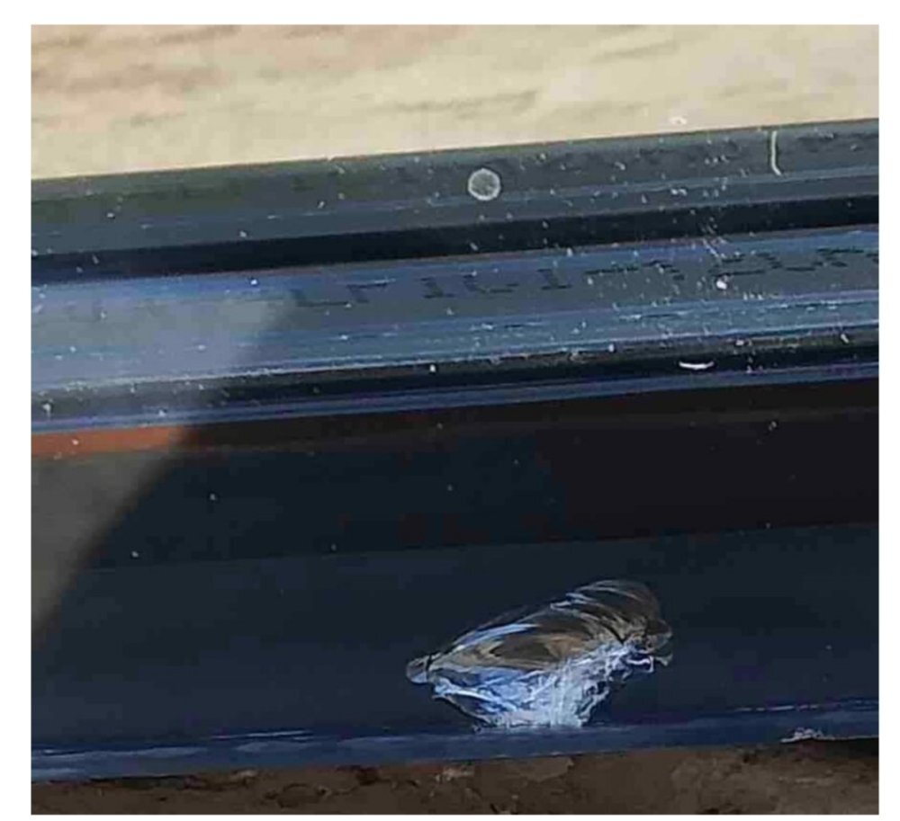

  10. В 09.09.2024 в 22:39, Leviathan сказал:
    У 2 СП скол внутри стекла в зоне герметика (снаружи стекло гладкое и целое) утверждают, что это мы раскололи при разгрузки.
    Не понял, так стекло разгружали не стекольщики, а грузчики?
    Ну.. Это перебор.
    Со стеклом надо долго учиться работать, тяжелее, хрупкое- не каждому дано совладать.
    Плитку укладывает плиточник, а со стеклом- работает только набивший руку специалист, будь-то брат монтажник, он и в голом поле организует всё на высшем уровне)), или иной представитель завода уполномоченный перемещать С/П.
  11. Опираясь на ГОСТ- С/П брак.
    Если даже подобный скол не приведëт к дальнейшему разрушению листа, нарушен пункт ГОСТа, где говорится о нормативной толщине слоя вторичной герметизации.
    4мм.
    От скола до рамки- около 1.5мм
  12. 3 часа назад, Leviathan сказал:
    Спасибо за информацию! Если есть возможность прокомментируйте пожалуйста отверстие и скол?
    Очевидная трещина образовавшаяся в листе стекла.
    "Скол"- как отскочившая чешуйка, с внешней стороны на герметичность стеклопакета никак не влияет.
    Что касается потери герметичности, тут всё совсем просто.
    У стеклопакетов есть вполне себе реальный объëм полостей- камер с осушенным воздухом- в исправном состоянии.
    Допустим рамка десятка, ширина полости 570, высота 1480. Объëм- восемь с половиной литров.
    В процессе эксплуатации, зима- весна- лето- осень, и при даже при суточных колебаниях температуры этот самый объëм испытывает постоянные изменения, давление в нём то больше атмосферного, то- равно, то- меньше.
    Одним словом- насос с хорошо запечатанным входом.
    Не зря же- у него целых !Два! контура герметизации.
    Но.. Иногда, по ряду причин будь-то неудалëнный слой напыления перед сборкой- герметизацией стеклопакета или ещё по совсем очевидной- выпадения солей жëсткости на поверхности стекла в месте герметизации, или ещё по-одной из сотен причин в стеклопакет начинает поступать забортный воздух.
    Ну, зашёл допустим просто газ, ну вышел- на теплозвукоизоляцию это не повлияет, к неустранимому косметическому дефекту не приведëт.
    Правда, есть одно но- и это молекулы воды. Они находятся в состоянии газа, и так же, с воздухом проникают внутрь полости.
    Беда в том, что вода, в отличии от кислорода и азота, имеет температуру росы- конденсации сильно близко к комнатной.
    Насос, объëм- качает постоянно.
    Условно кислород/азот не имеют условий задержаться внутри С/П, вода- имеет все.
    Один раз проникнув внутрь она остаëтся там навсегда.
    Проявляется на начальной стадии- запотеванием отдельных участков внутри С/П, при соблюдении заказчиком температурных режимов эксплуатации, и "находясь в сроках гарантии" - "сие" меняется без разговоров.
    В "терминальной" сильно запущенной фазе- образовывается настоящий "аквариум" внутри полости.
    Максимальный уровень воды, который довелось видеть ~ 20мм.
