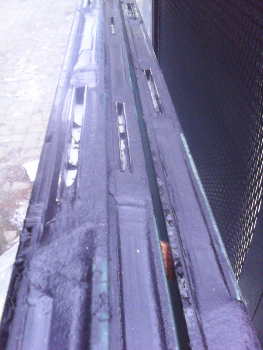

  7. Здравствуйте, подскажите способы фрезеровки ригеля непосредственно на объекте, когда приходят хлысты и изготовлением приходится заниматься на месте. Сейчас делаем пропил торцовкой с протяжкой, а затем подрезаем болгаркой.

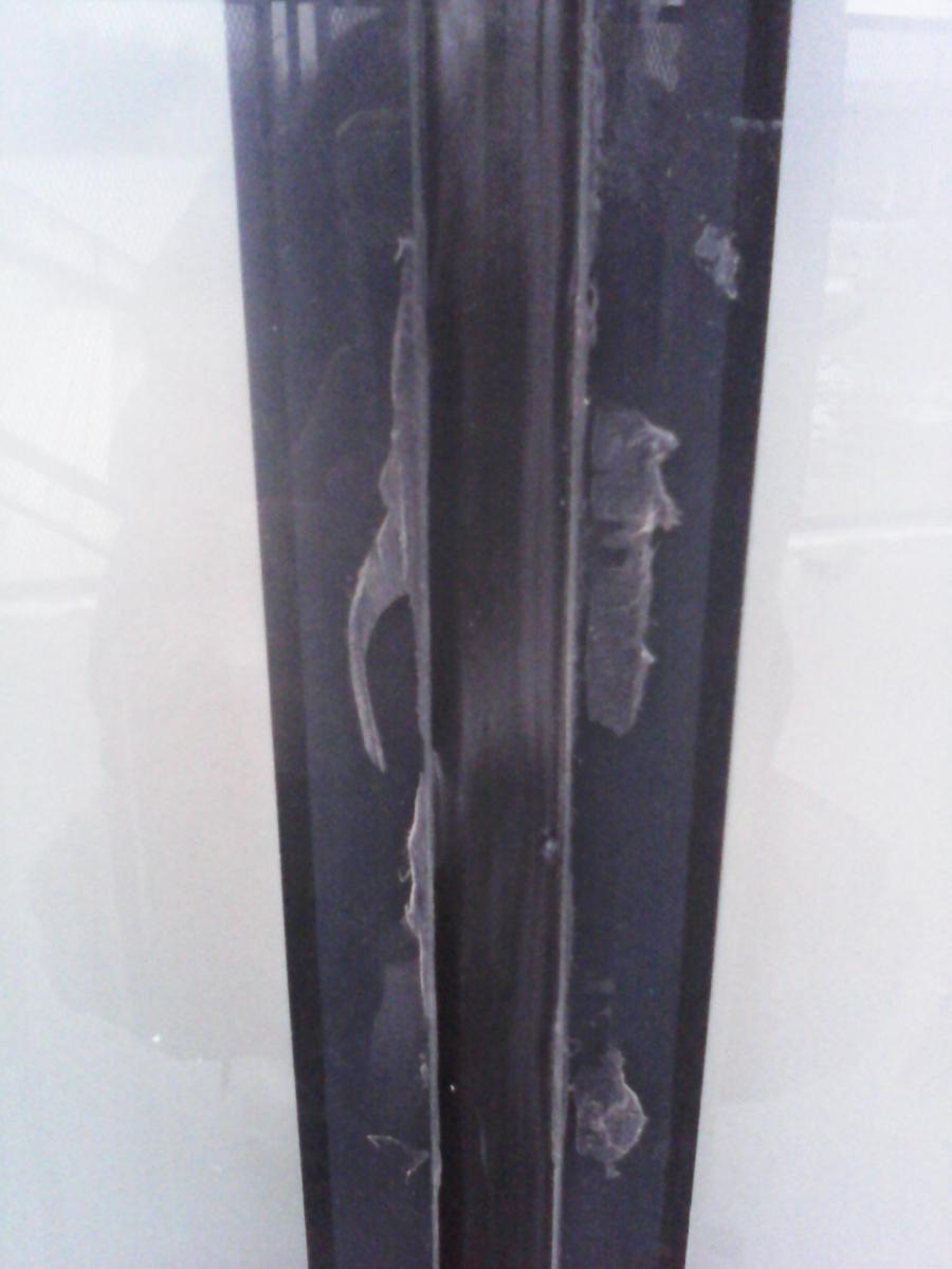

  8. Вот мои стеклопакеты, такое ощущение, что их клеят обезьяны.
  9. У меня наружное и внутреннее стекло одинакового размера и по периметру вклейка п-образного профиля. Наплывы герметика ужасные, даже доходит до того, что стеклопакет не входит в проём. Если интересно, завтра могу сфотографировать.
  10. При лёгком минусе у меня 791 застыл за трое суток, может и не полностью схватился, но этого времени было достаточно, чтобы его зачистить и убрать неровности.
  11. Спасибо за советы, главное отделять зерна от плевел. Сегодня начал заделывать швы, после ваших рекомендаций, думал вообще ничего не получится, но как говорят - глаза боятся, а руки делают. По поводу наждачки, в ходе экспериментов выяснил, если затирать крупной, то царапает стекло, а мелкой - это очень трудоёмкий процесс, и оно того не стоит. Нашёл более быстрый и качественный способ обработки швов, и то чисто случайно, благодаря говенным стеклопакетам, которые нужно было зачистить от герметика, выступающего на лицевую часть стекла.
