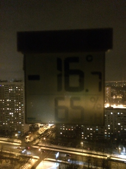

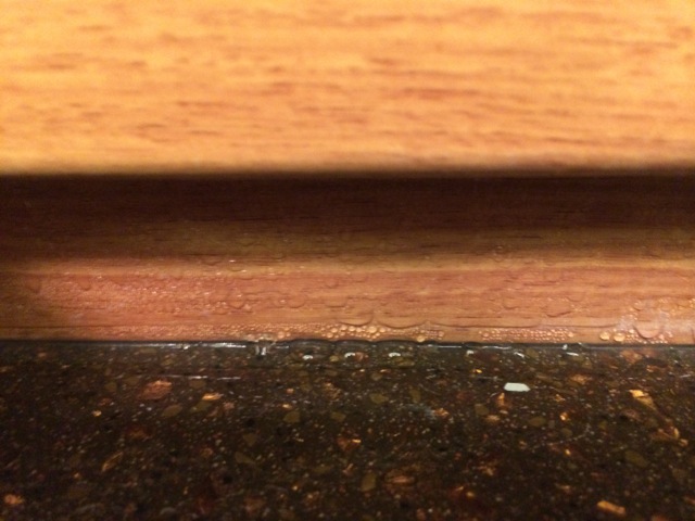

  3. Добрый вечер всем! Поиском пользовался, основные проблемы знаю, но идентифицировать, что именно у меня - не могу, нужна помощь. Исходные данные: Москва, температура за бортом: Квартира, температура и влажность в комнате: Вентиляция - принудительная, приточно-вытяжная. Влажность увеличена принудительно, если выключить парогенератор - будет 10-15% (в текущих условиях). Штор нет. Батарея находится под окном и работает. Подоконник батарею не закрывает. Потеет окно в следующих местах: 1) Стык стеклопакета и профиля: 2) Стык подоконника и рамы: 3) "Испарина" на заглушке петли: Окно монтировалось с ПСУЛом снаружи и пароизоляционной лентой внутри. Стоит в четверти. В чем может быть косяк?

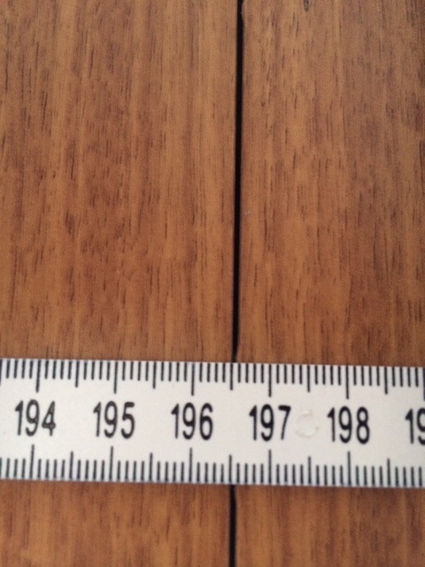

  9. Добрый день! Имеются пластиковые окна, установленные прошлой осенью. Ремонт шел долго, заехали только в конце этого лета. Начало холодать - обнаружилось, что дует из стыка между оконными рамами. Балкон большой и рам было несколько, там, где они между собой соединены, обнаружена небольшая щель, из которой и тянет холодом (см. фото). Насколько я помню, рамы между собой защелкивали, + стягивали длинными шурупами/саморезами (не знаю, как их правильно классифицировать). Попытка "подтянуть" эти саморезы желаемого результата не приносит. Возникает вопрос, как и чем их заделать?
