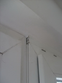

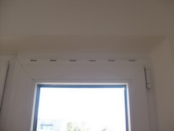

Добрый день, мне нужна консультация специалиста по поводу установки окна и балконной двери. Ситуация такова в новостройке обнаружил что дверь балконная 3 камерная, а окно в этом же проеме 5 камерное отсюда между окном и балконной дверью перепад где то 1-1,5 см. фото прикладываю. Подскажите так вообще делать можно или нет, если нет то подскажите госты или снипы где это указано т.к. нужно писать ведомость дефектов на квартиру. Ведомость просят в ближайшие 3 дня, и как описать правильно сей косяк. И еще подскажите что за отверстия сверху окна выфрезерованы.
