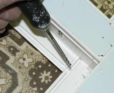

  22. Вот и фотки: На гравер установили боковую фрезу на 3 мм. На первой фотке не зачищенный паз для уплотнителя в месте соединения импоста с рамой На второй фотке процесс зачистки паза, получатся достаочно аккуратно. Кстати может кто подскажет, паз для штапика чем обычно зачищают? конечно гравером хоршо получается, но всёже может есть другие приспособления. угол не зачищенный.
  23. Купили мы этот гравер, нормальная вещь, удобно работать, на первое время достаточная для фурнитурного паза и укладки уплотнителя по углам. и обошлась всего в 900 р., попозже фотки залью.
