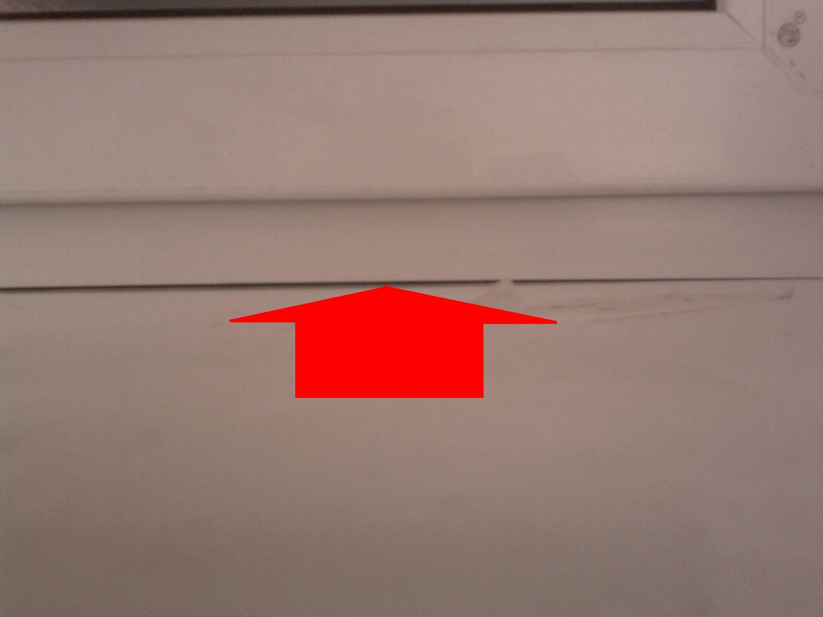

какие такие чудеса творит силикон? а то я как раз подумал (как вариант) залить вместо пены силиконовым или акриловым герметиком... для этого нужно иметь воистину обезьянью ловкость и скорость), я так не могу) на фото стык подоконника и профиля, щель (в которую втыкается стрелка) образована выгнутым вверх профилем. я тоже сначала думал подоконник кривой и все пытался его подклинить так, чтоб он встал ровно)) пока наконец меня не осенило проверить прямизну нижнего профиля рамы)) эмм...? я этим гипсом всю комнату оштукатурил, пока не отвалился вроде... вот эту фразу не понял, поясните, пожалуйста -

Расскажу "зачем", раз всем интересно)) во-первых, мне поставили окно с кривоватым нижним профилем (на фото), если подпенить подоконник, подоконник выгнет по форме этого профиля( во-вторых, трубочка от балона не дотягивается к шву (подоконник очень широкий), если только наростить трубочку еще двумя такими же) в-третьих, мне монтажники оставили такую ленточку трехцветную (оранжево-бело-зеленую, как нигерийский флаг)) и сказали изолировать ей шов перед устновкой подоконника, если я наклею ее на пену (ту, что вылезла из под подставочника) и запеню, то ленточку порвет, наверное(. -
