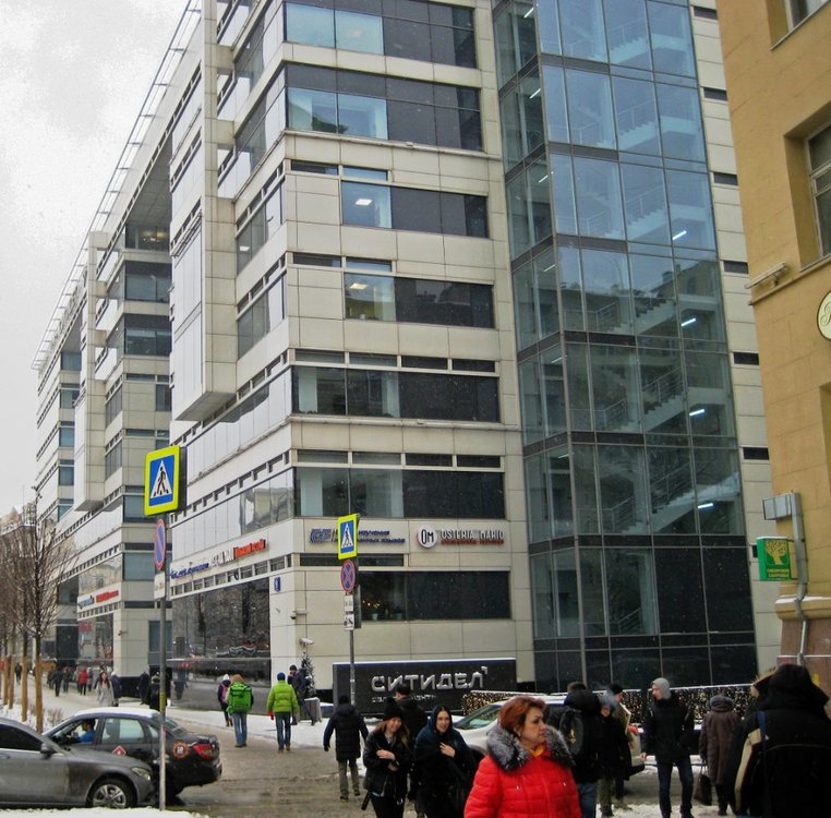

    Бизнес-центр "Сити-Делл" на Садовом кольце. Приточные клапаны на алюминиевом остеклении.
    • Upvote 2
