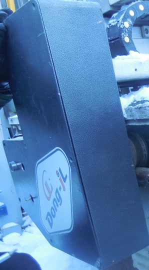

Контроллер там вроде еще сохранился:
и частотники возможно тоже:
а вот вся коммутирующая часть была вот так разобрана:

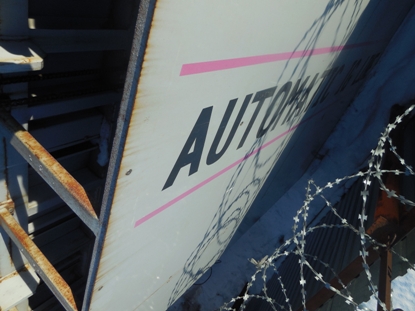

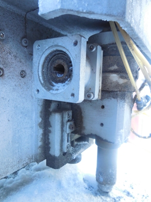

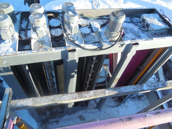

Что касается стола, то я рассуждаю следующим образом: сам стол, несмотря на то, что заржавел (стоит на улице), вряд ли что-то ему будет. Направляющие и зубчатые рейки заржавели, но не разрушены, и ездить будут. Столешницу восстановить - не проблема. Двигатели на улице, возможно, пострадали, но не факт: асинхронники годами валяются на улице и ничего им не бывает. Пневмооборудование стоит не дорого и регулируется не сложно (тем более, что на станках по ПВХ уже есть и опыт имеется). Если сдохли драйверы, то их придется заменить вместе с серводвигателями. А вот с программой у меня пробел: Какой софт бывает для резки стекла? Посредством чего он управляет серводвигателями?
