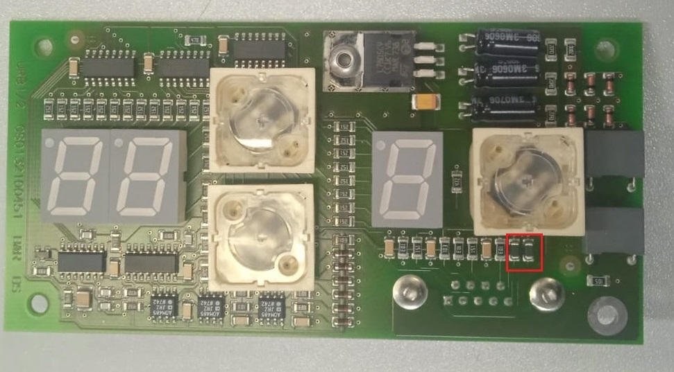

  1. Добрый день! Подскажите, пожалуйста, что это за детали и каковы их номиналы? На плате таймера сгорели : микросхема ADM485, пара резисторов и вероятно эти детали (выделены на фото). Визуально выглядят как SMD предохранители, но схематически это невозможно, т.к. обе они подтягивают 6 и 7 вывод микросхемы на землю. Одна из них прозванивается как конденсатор 1,6nF, а вторая мгновенно раздвоилась при прикосновении паяльника. И еще вопрос: имеются ли в доступе эл.схемы на платы станка URBAN AKS 4020? Спасибо!
