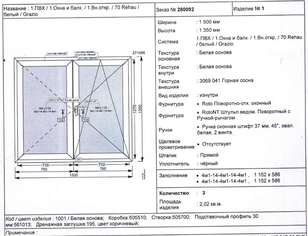

  2. Вот удалось вчера сделать ещё один снимок. Вчера на даче были люди. За зиму трещина увеличилась. Вопрос к уважаемым знатокам: Сколько будет нынче стоить переделать эту створку производственным способом, заменив профиль рамы, переставив стеклопакет и фурнитуру? Доставка не в счёт. В сентябре-октябре минувшего года это окошко стоило мне 17847 руб. Схема с параметрами самого окошка - ниже.
