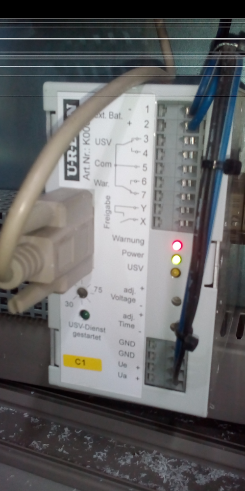

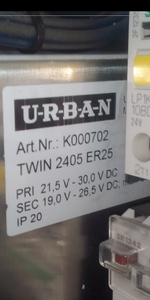

Проблема с углозачистным станком URBAN SV410/B
тему ответил в Серг пользователя Серг в Оборудование для производства
385, б/п225, 23.8в -
Всем привет. В последнее время по утрам обычно уходит в защиту станок. Отключаеш питание, перезагружаешь и запускается. В электро ящике установлен некий блок, подключенный к батарее. По схеме он D-87700. На нем светится красный индикатор "внимание". Напряжения все в норме. Вопрос- что это за блок и за что он отвечает? Какая причина свечения этой лампочки? Как исправить и на что обратить внимание? Работает но красный индикатор горит! Или основная проблема не в этом блоке? Всем спасибо за помощь.
