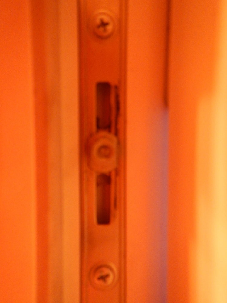

  4. Простите, я ошиблась. Эта дверь с фурнитурой Roto, я это прочитала, когда открыла ее. Я пока не рискую снимать дверь целиком, может быть, мне ее потом будет не поднять. Извините, я не нашла, где микропроветривание, и как его снять. Фото верхнего и бокового ролика, когда ручка во положении "открыто". Они посередине?

  6. newsolutions, я подергала и дверь открылась! Что делать теперь? Фото прилагаю Вован, мне тоже интересно...

  11. Это фото верхнего угла двери, когда ручка находится в положении между "открыто" и "закрыто" Видео вставить не могу
