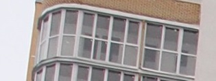

  1. Здравствуйте. Застройщик в новостройке оформил панорамные окна на балконах профилем GutWerk_58. Получились здоровенные створки размером 80х140(см). При этом соединительные профили никак не прикреплены к строительным конструкциям. Оконные конструкции закреплены анкерами с шагом 110см. Изучив ГОСТ 30674-99, ГОСТ 30971-2002 и техническую документацию GutWerk выявил следующие недостатки: - Крепёж оконных конструкций не соответствует требованиям п.Г.7 Приложения ГОСТ 30674-99, п. В.4.3 Приложения В ГОСТ 30971-2002. (минимальные расстояния между крепежными элементами не должны превышать 700мм. По факту – 1100). Провисание створки на 10мм. Превышение допустимого ГОСТ – в 10 раз. (п.5.2.6 ГОСТ 30674-99). Отсутствует плотный и равномерный обжим прокладок по всему контуру уплотнения в притворах, ввиду нарушения геометрии (конструкция установлена не по вертикальному уровню). п. 5.8.6 ГОСТ 30674-99. Продувание через штапик – неправильная установка наружного уплотнителя, в нарушение п. 5.6.16 ГОСТ 30674-99. В нарушение п.5.6.10 ГОСТ 30674-99 (а также технических требованиях GutWerk 58мм) количество дистанционных и опорных прокладок не совпадает с регламентированным, что приводит к деформации геометрии конструкции. - отклонения от прямолинейности кромки деталей рамочных элементов на 4 миллиметра (превышение допустимого ГОСТ – в 4 раза). - отсутствует плотный и равномерный обжим прокладок по всему контуру уплотнения в притворах п. 5.8.6 ГОСТ 30674-99. - некачественно стянут расширительный профиль, из-за чего нарушена герметичность конструкции. Нарушение п.Г.10 Приложения Г ГОСТ 30674-99. Согласно технической документации к профилю GutWerk 58мм шаг крепления шурупами должен быть не более: 400 мм для профилей белого цвета; - провисание створки на 7 мм. Превышение допустимого ГОСТ – в 7 раз (п.5.2.6 ГОСТ 30674-99); - провисание створки на 4мм. Превышение допустимого ГОСТ – в 4 раза (п.5.2.6 ГОСТ 30674-99); - нарушение уровня профиля конструкции, что приводит к деформационным нагрузкам и постоянным трещинам стеклопакета в одном и том же месте. Нарушение п.Г.6 Приложения Г к ГОСТ 30674-99. - отсутствуют дистанционные прокладки на сэндвич-панели поворотно-откидной двери. В нарушение п.5.6.10 ГОСТ 30674-99 количество дистанционных и опорных прокладок не совпадает с регламентированным, что приводит к деформации геометрии конструкции. - механическое повреждение профиля, связанное с провисанием конструкции; - провисание двери на 2мм. Превышение допустимого ГОСТ – в 2 раза (п.5.2.6 ГОСТ 30674-99). Высота дверей на балкон – 228. Предельно допустимое производителем -210. Под сливами отсутствуют прокладки (гасители), снижающие шумовое воздействие дождевых капель. п.В.6.2 приложения В ГОСТ 30971-2002 На сливах отсутствует гидроизоляция. Для гидроизоляции используется монтажная пена, которая не предназначена для удержания влаги. Для передачи нагрузок требуется обязательное крепление соединителей к стене. GutWerk 58мм - Не допускается крепление расширителей и соединителей на профиле рамы при помощи клея или только защелкивающихся ножек. Закрепление расширителей и соединителей на главных профилях должно осуществляться при помощи шурупов. ===================================================================================================== Из всего вышеизложенного меня смущает только то, что приложение "Г" к ГОСТ 30674-99 носит "рекомендательный" характер и далеко не все эти "рекомендации" дублируются в требованиях ГОСТ 30971-2002. Из технической документации GutWerk я почерпнул требование обязательного крепления соединителей к стене. Соединителей у меня на каждом балконе по 6 штук, высотой 2,75 каждый, все с армированием. Но они крепятся только саморезами к профилям, а к полу и потолку никак не крепятся, а просто висят в воздухе. Правильно ли я понял, что подрядчик застройщика нарушил правила монтажа в данном случае? Ну и вообще, прокомментируйте, пожалуйста, обоснованы ли мои претензии к застройщику?
