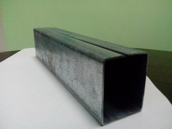

  3. Да, только фальцевую.
  4. Цельный армир, но с вырезом (болгаркой) под замок. Т.е. в месте врезки замка из "живых" отсталась лишь ОДНА стенка армира и это место ослаблено по самое небалуй (ещё и при условии, что толщина армира 1,3 мм )
