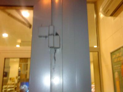

Всем доброго времени суток.
На входной двери вырвало петлю, нужен диагноз - возможна ли починка или замена (частичная, полная)
Во сколько это может обойтись?

Самое простое - перевесить "петлю" ниже. Старые отверстия заглушить.

С алюминием хорошо не сделать. Можно что-нибудь скулибничать - типа приклепать стальную пластину, петлю при этом сточить и т.п. Но это кулибничанье... Дверь придется менять.

Петлю можно и сместить, вопрос внешнего вида вот актуален. Рама разорвана и красиво прикрыть не получится.

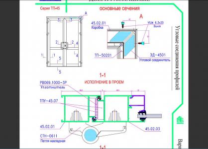

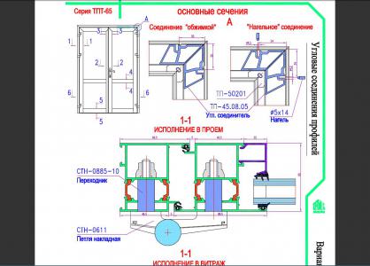

На примере Татпроф-а...
Прикрепленное изображение
Если дверь холодная, то куда ни шло, можно попробовать изгалиться, но если теплая - кирдык!

Если клиенту достаточно, чтобы только работала, я бы просверлил профиль коробки насквозь и закрепил петлю на раме не саморезами, а винтами с гайками.
Ну, а если проломлена наружная стенка профиля, можно подложить дюралевую подкладку (1 мм) и закрасить краской для холодильника.
Действительно - 3 часа.
Всё зависит от уровня требований заказчика к внешнему виду.

самое грамотное и надежное предложение - сверление насквозь и закрепление винтами.
Ну а так конечно на что у заказчика деньги есть с его амбициями. ежели хочет чтоб как новое было - нужно ставить новое.

Если бы это было самым грамотным и надежным производители не придумывали бы закладные. Алюминий хрупкий, как времянку можно насквозь... Но это не надолго, отверстия разобьет и все по новой.

Ремонт можно осуществить используя петли с акерным креплением. Если профиль теплый, то нужно сделать только накладку из окрашенной оцинковки, чтобы закрыть изъян. Анкер пройдет через две стенки и удержит петлю. Если же профиль холодный, то помимо накладки нужно будет внутрь профиля завести металлическую пластину 100х40х5 (размеры нужно уточнить). Как это сделать? Дисковой фрезой biggrin.gif (болгаркой) сделать паз во внутренней стенки профиля. В пластине д.б просверлены отверстия под анкера. Через паз завести внутрь профиля пластину. Далее закрепить петлю.
