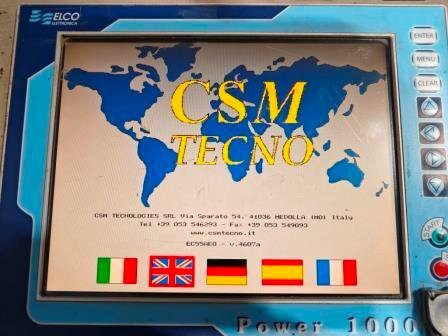

  5. Всем здравствия! Столкнулся вот и я с подобной проблемой слетевшей проги на контроллере Elko Power 1000 на столе Piccolini 70 из -за севшего элемента питания. Флешки нет. Запрос к производителю CMS Mashining Centres поглотившего бывшую CSM Tecno по понятным причинам остался без ответа. Пошурудив инет стало понятно, что это есть проблема и причем большая. Многие советуют предварительно делать резервную копию. За сим вопрос к владельцам данного станка поделится прогой на возмездной основе
