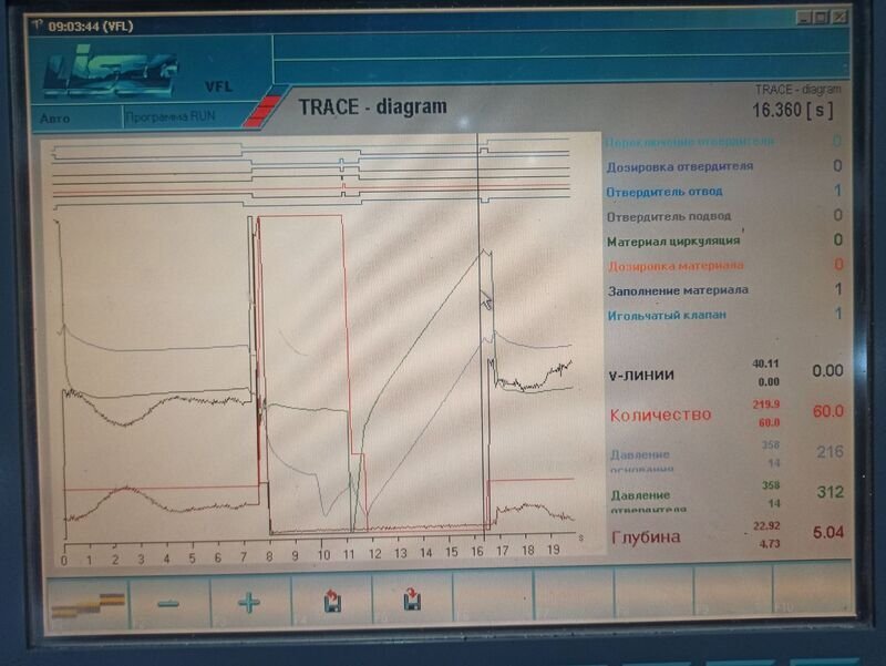

  3. Добрый день. Вы же сами писали, что проскакивает ошибка М021 (Потеря давления подвода основания), т.е. насос качает, а нужное давление создать не может, как сказал A_V_N, надо смотреть на давление во время заполнения дозирующих цилиндров.
  4. Подскажите пожалуйста, как это определили на диаграмме или по ошибкам? Чтобы я уже нашей ремонтной службе более подробно описал проблему.
  5. Проследите за давлением компонентов материала при заполнении дозирующих цилиндров. Похоже, надо перебрать насос базового материала, манжетки износились.

  9. Также периодически проскакивают ошибки М021 (Потеря давления подвода основания ) и М033 (Ожидание до достижения предварительного давления отвердителя).
  10. Добрый день! Диаграмма с робота во вложении. Судя по диаграмме, превышение идет по давлению отвердителя.

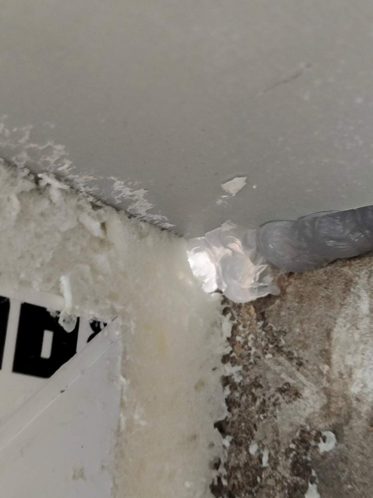

  13. https://drive.google.com/drive/folders/1W0kJBQWzZ88uSUWzgm07xw2KwWE_xb9F?usp=sharing Вот на гугл диск закинул фото и пару видео, посмотрите пожалуйста.
  14. nnv2812, никак не могу загрузить больше фотографий, пишет что больше 100 кб нельзя загрузить, я добавляю второе фото и сразу же ошибка. Я хочу составить претензию, чтобы переделали козырек, так как с одной стороны он обрезан и заведен в шов, а тут они видимо с размером ошиблись и решили просто вот так решить проблему, налепить побольше силикона. После обрезки пены, угол "светится", там даже нет прилегания к стене (примерно 1-1.5см).
  15. Это не отлив, а козырёк. А что говорит ГОСТ про козырьки? Фото очень неинформативно. Надо бы побольше информации. И самое главное: Вам нужно, чтобы не затекало или чтобы претензию составить?
  16. ГОСТ 23166-2021 регламентирует отлив как часть балконной конструкции. 5.9.11.2 Конструкция и способ крепления оконного отлива должны исключать возможность попадания в монтажный шов атмосферных осадков и конденсата, отводимого через дренажные отверстия окна. Поскольку примыкания отлива к стеновому проему нет, данное условие не может быть выполнено. P.S. Мимо проходил, поправьте если не прав. Пусть покажут документ который регламентирует те самые нормы, о которых он выразился "всё в пределах нормы".
  17. «Добрый день! 2 апреля мне застеклили лоджию (холодное остекление, без внутренней отделки). После монтажа заметил, что верхний отлив с одной стороны короче, чем с другой. Вызвал представителя фирмы. Приехал монтажник, который устанавливал конструкцию, и заявил, что "всё в пределах нормы" и переделывать ничего не нужно. Однако, когда я решил самостоятельно подрезать излишки пены, вскрылся "сюрприз": отлив отрезан короче проема (видимо, ошиблись с размером), а образовавшуюся дыру просто залили толстым слоем силиконового герметика. Сейчас в этом углу буквально "светится" улица. Считаю это явным браком и нарушением герметичности монтажного шва. Подскажите, пожалуйста, прав ли я? На какие нормативы (ГОСТы) мне сослаться в официальной претензии к фирме, чтобы заставить их заменить отлив на деталь нужного размера?» Хотелось бы еще разместить пару фотографий, но система не позволяет больше 100кб загрузить общего объема.
  18. Добрый день. А что происходит с давлением материала в этот момент, скорее всего давление больше чем ему нужно и он выжидает время, пока оно сбросится на нужное
  19. Доброго времени суток всем! Робот герметизации Lisec VFL 1D/25. В цикле герметизации наблюдается такая проблема. Робот наносит материал на 1 или 2 стороны (в зависимости от размера пакета), потом после поворота сопла включает гидравлику и подкачивает герметик. После подкачки отключает гидравлику и выжидает примерно 5 секунд, и только после этого сопло начинает движение. Время 5 секунд не зависит от размера пакета. Хочу убрать эти 5 секунд потерь времени в каждом цикле. Прошу помочь в определении причин этой проблемы, может быть у кого-то была аналогичная ситуация.
