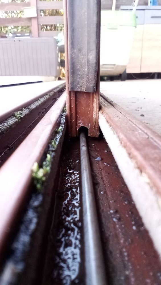

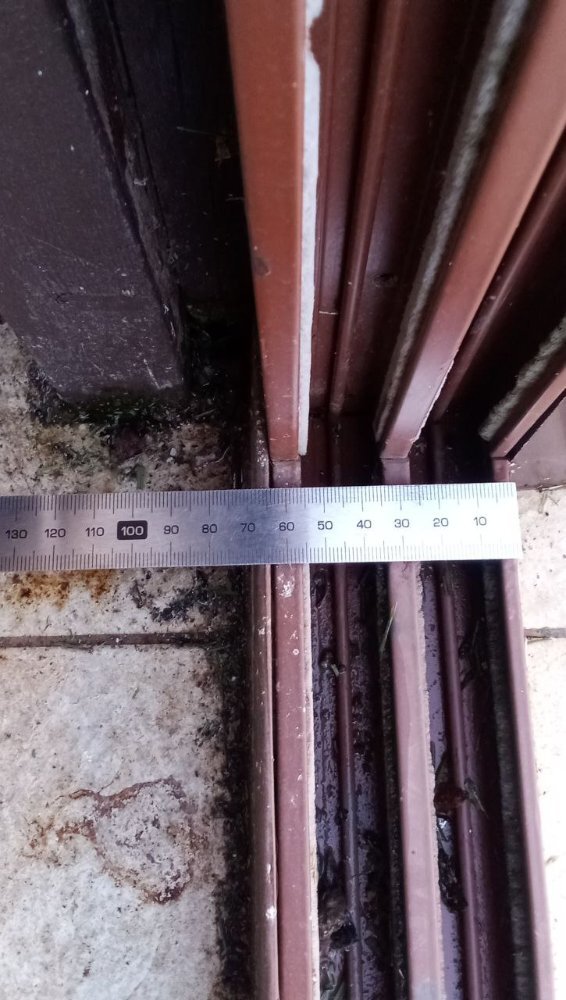

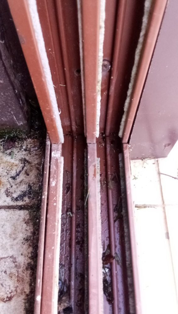

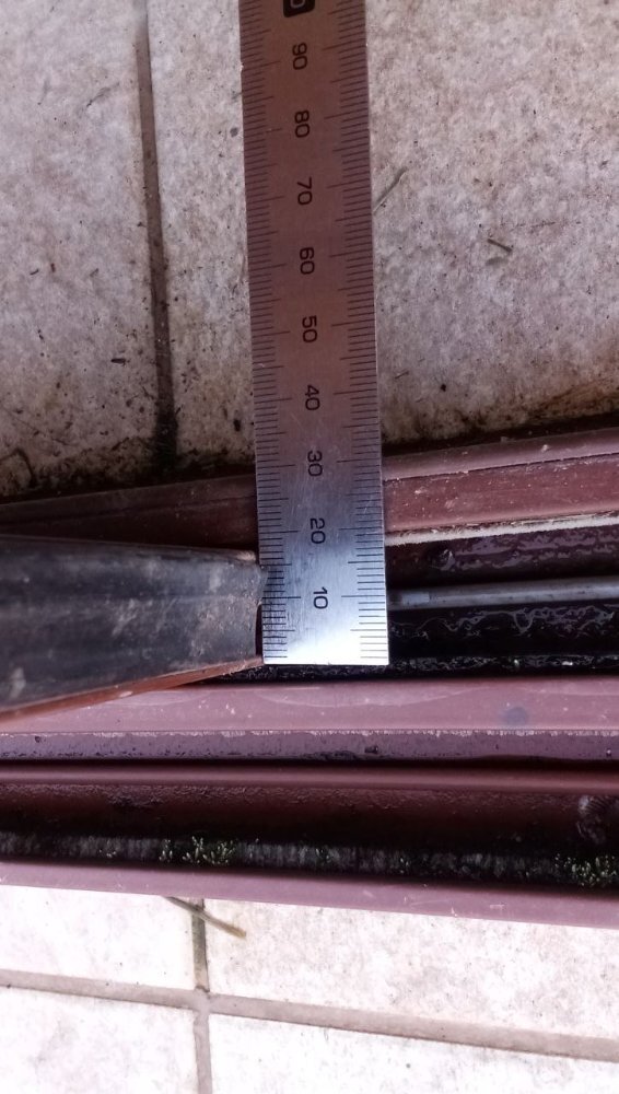

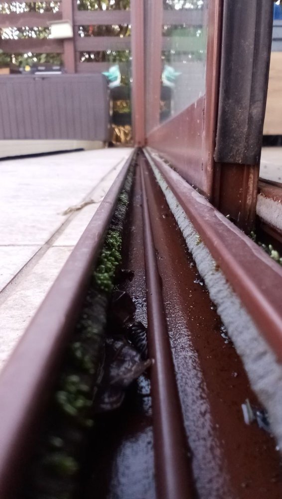

На этой раздвижке совсем закончились колёсики. Может кто знает, что это за зверь? Может даже у кого-то в "закромах родины" есть такие? Купил бы 3 комплекта ( на 3 створки). Не сделали водоотводящие отверстия и ролики работали в воде. Точнее в воде с грязюкой. Ставили лет 10 назад, может и больше.

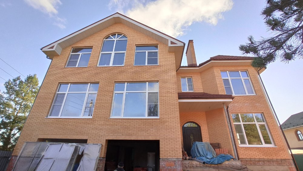

Я остановился бы на 4.4.1-16-4-16-И6, Rтр~35 дБа. + скрытолежащая фурнитура. Но имейте в виду, что шумоизоляция работает до тех пор, пока створку не открыли на проветривание. Рекомендую предусмотреть стеновой приточный клапан.

С такой высотой и как на картинке, только алюминий. Больше 100т.р.

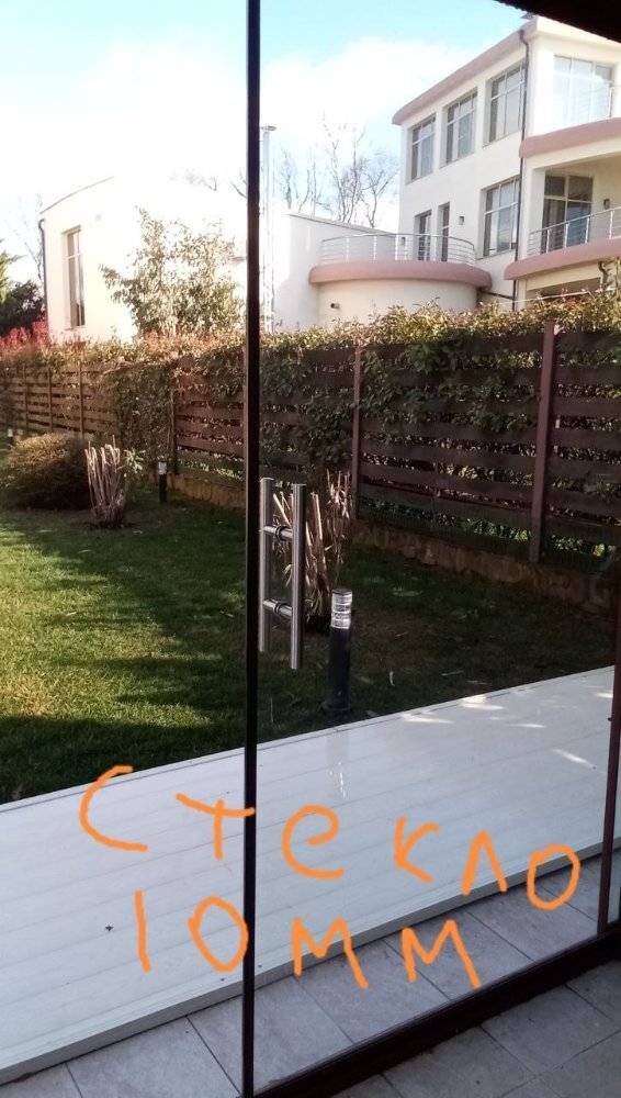

6мм стекло и разные дистанциооные рамки, это по шуму, как мертвому припарка. Одно стекло должно быть не менее 10 мм, а второй, триплекс Стратофон. Одно работает по низкочастотным шумам, другой по высокочастотным.

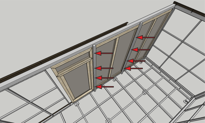

Привет. Закрепить так можно. Но нужно часто и надежно. Шаг взять мм 300. Изнутри если крепить..нужно получается рассверливать 2 полки проф трубы. Немногим больше диаметра крепежа. Так что бы резьба резалась в армировании самого импоста. -

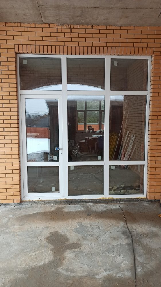

Цвет какой? Для конструкций из ПВХ-профилей этот вопрос имеет первостепенное значение. Ну и зря! Вся конструкция прям-таки просится быть собранной из 3 частей с 2 усиленными соединителями между ними. Хотя бывают и исключения. Но сколько всего в это исключение нужно включить для получения достойного результата, известно только Богу, конструктору, сборщикам, грузчикам и монтажникам. Был у меня 5 лет назад объект с большими проёмами. Например, размер окон на фото - 3040*2490 мм, а дверной блок для выхода на террасу - 2640*2900 мм. И всё в единых рамах. Из ПВХ. Но белого цвета. Армирования там было вставлено друг в друга "матрёшками" немерено! Получился эксклюзив. Больше так делать, пожалуй, не буду. Да и не из чего, профиль такой уже не возят. А жаль. 80*80*3 мм на павильон? Ну, Вы же посчитали его по нагрузкам? 50*50*(а какой толщины?) мм - при высоте 2380 мм - пойдёт. Но 60*40 мм будет жёстче при той же металлоёмкости. Но почему же только в 2 местах? А в прочих импостах какое армирование предусмотрено? Или промежуточные пусть гнутся и мотыляются? Конечно, можно. На то Вы же и конструктор. Или только дизайнер?.. Так это зависит и от условий эксплуатации. Ветровые нагрузки, тепловые... Нам же об этом неведомо. -
всем привет, имееется пока виртуально павильон модель на картинках размеры глухой пвх конструкции 2340 высота длина 2880, дверь 920 по ширине остекление хотелось бы одним блоком до двери без соединителей конструкция труба проф. 80х80х3 сзади витража планирую 2 стойки из 50х50 проф. трубы вопрос в том можно ли закрепить блок,чтобы такую высоту не мотыляло, насквозь через стойки к импостам саморезами( указал стрелками) или все это порвет-выгнет от температурного расширения пвх?
