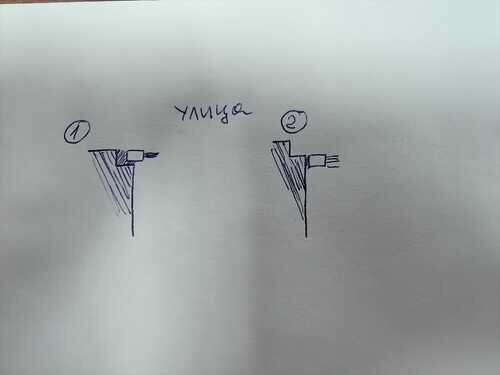

Здравствуйте. Т.е у Вас обратная четверть как я понимаю. Да проще всего поставить в неё как есть.. Можно вырезать ее глубже при желании... Для дачного дома думаю особого смысла в этом нет. Стеклопакет однокамерный +аргон+ И стекло. Цельно гнутая алюминиевая рамка. В морозы получше себя будет чувствовать. Если будет какая то батарея под окнами. Можно сделать от нее воздуховоды к окну. можно использовать так же алюминиевый подоконник.

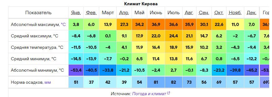

Да я и не утверждал, что есть запрет ... Я писал-то возможных последствиях. Которые рачительный хозяин, по моему мнению, должен учитывать. Тем более у меня есть личный опыт - пока дом стоял без отопления один пакет разрушился. Ну я его заказал, поменял ... Но я-то, какой-никакой оконщик ... А вот обычному человеку это может быть и сложно, и не понятно. Вообще, если разбирать случай ТС, то тут главное - период пользования домом и местоположение. ТС, судя по всему из Кирова. Климат там по-суровее, чем в Москве, тем более точно не Сочи. Период пользования домом: конец апреля- конец октября - т.е. прохладно БУДЕТ. Использовать ТОЛЬКО холодный алюминий - не комфортно, как минимум. Из имеющегося на рынке и известного мне - только те конструкции о которых я писал. Ну и да - с одинарным стеклом.

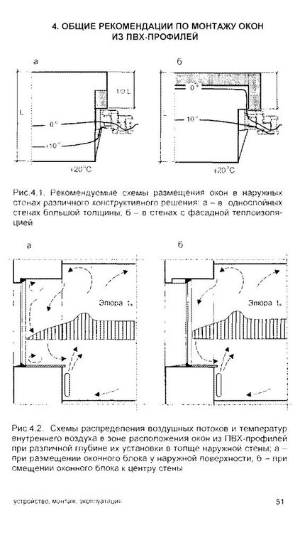

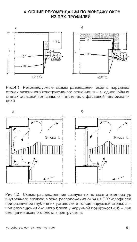

Ну понимаете ... Это не хорошо и не плохо. Дело в том, что у Вас, фактически, холодное помещение (не отапливаемое) и с этой точки зрения вообще все равно где и как стоят окна - вопроса сокращения теплопотерь просто НЕТ. Если же задаваться этим вопросом то надо бы сместить окно примерно на 1/3 от наружной поверхности стены и утеплять внутренние откосы. А возможно и наружные. Схема (а) в Вашем случае:
Понял, спасибо за предупреждение насчет стеклопакета. Теперь склоняюсь к ПВХ + одиночное. Хотя у некоторых дачников в деревне стоят стеклопакеты на окнах, без нареканий. Но у всех окна небольшие, объем внутри стеклопакета тоже соответственно, возможно из-за этого. У меня в принципе тоже окна небольшие. Вобщем подумаю. А насчет установки в наружнюю четверть - можно ставить вровень с наружней стеной? Или это тоже плохо считается?

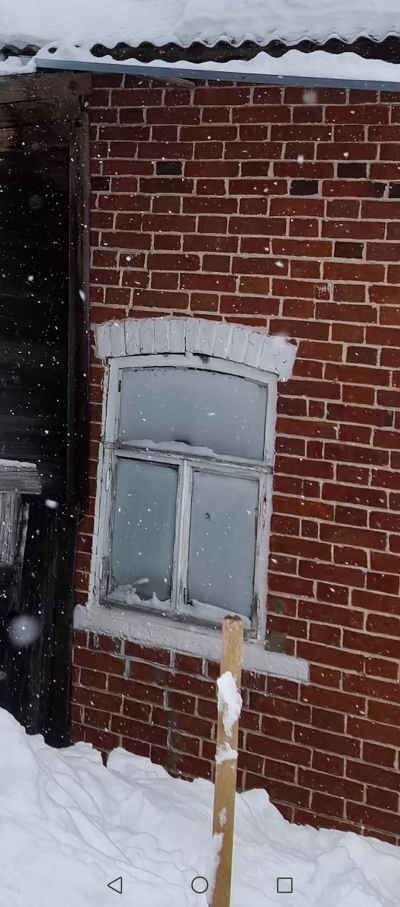

Здравствуйте, летом предстоит менять окна в старом кирпичном доме (1904 года постройки). Дом используется для дачного проживания примерно с конца апреля по конец октября. В данный момент в наружней четверти стоят старые деревянные окна, хочу поменять их на пластиковый стеклопакет 58мм (1), но смущает, что размер четверти не слишком глубокий (примерно 65 на 65 мм). Получается окно будет вровень со внешней стеной. Критично ли это? На сайте proplex вообще пишут что недопустимо ставить окно заподлицо с внешней четвертью. Еще есть вариант установить окно за четвертью (2), но окна и так небольшие, будет мало света, не хотелось бы так делать.
