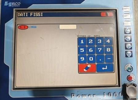

Андрей Лига Posted July 18 Posted July 18 (edited) Всем здравствия! Столкнулся вот и я с подобной проблемой слетевшей проги на контроллере Elko Power 1000 на столе Piccolini 70 из -за севшего элемента питания. Флешки нет. Запрос к производителю CMS Mashining Centres поглотившего бывшую CSM Tecno по понятным причинам остался без ответа. Пошурудив инет стало понятно, что это есть проблема и причем большая. Многие советуют предварительно делать резервную копию. За сим вопрос к владельцам данного станка поделится прогой на возмездной основе Edited July 18 by Андрей Лига забыл приложить файл
Elektrik1982 Posted July 20 Posted July 20 В 18.07.2026 в 07:18, Андрей Лига сказал: Всем здравствия! Столкнулся вот и я с подобной проблемой слетевшей проги на контроллере Elko Power 1000 на столе Piccolini 70 из -за севшего элемента питания. Флешки нет. Запрос к производителю CMS Mashining Centres поглотившего бывшую CSM Tecno по понятным причинам остался без ответа. Пошурудив инет стало понятно, что это есть проблема и причем большая. Многие советуют предварительно делать резервную копию. За сим вопрос к владельцам данного станка поделится прогой на возмездной основе Андрей, привет. Не поможет тебе копия. 1. Нужна спец флешка. 2. Даже при наличии всех файлов панель не прошивается. Она становится трупом. Набери меня. Телефон в подписи.

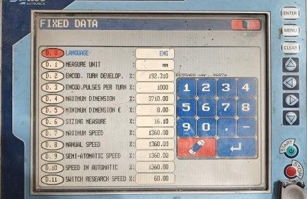

Андрей Лига Posted September 17 Posted September 17 Доброго времени суток всем! Я чуть сдвинулся по решению своей проблемы, но не до конца. Я этот стол приобретал бу. В комплектации флешка отсутствовала, но тем не менее стол работал и без нее. Сейчас имею вот такое состояние.
Андрей Лига Posted September 17 Posted September 17 Как бы просится наличие программы с флешки. Поэтому возвращаюсь к предъидушему вопросу о возмездном оказании помощи по приобретению этой проги, либо флешки
