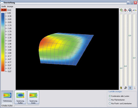

Упрощенно программа функционирует следующим образом: если дана геометрия конструкции (шестиугольник, пятиугольник, прямоугольник, треугольник, круг), способ монтажа (вертикально, горизонтально) и вид крепления (линейное, точечное) и допустимые нагрузки - программа рассчитывает необходимую толщину стекла (триплекса, стеклопакета). Если дана толщина стекла (триплекса, стеклопакета) программа рассчитает, достаточна ли она для нагрузок при данной геометрии и способе и виде крепления.
Изначально можно переопределить разрешенные для данного способа монтажа (вертикально - горизонтально) типы стекла: флоат, закаленное, термоупрочненное, триплекс, армированное и т.д. в стеклопакете или нет.
При вводе данных формы, пропорции, точки или линии крепления визуализируются для контроля правильности ввода.
Вывод данных сопровождается графикой с визулизацией зон деформации и напряжений.
При этом учитываются такие "мелочи", как разница в прочностных характеристиках флоат-стекла и тянутого стекла в сыром и закаленном виде, закаленного и термоупрочненного стекла, закаленного стекла и поверхностно-окрашенного закаленного стекла (эмалита), диаметры отверстий, вид точечного крепления - конический или нет, жесткая связь с несущей конструкцией или рычаг и т.д.
