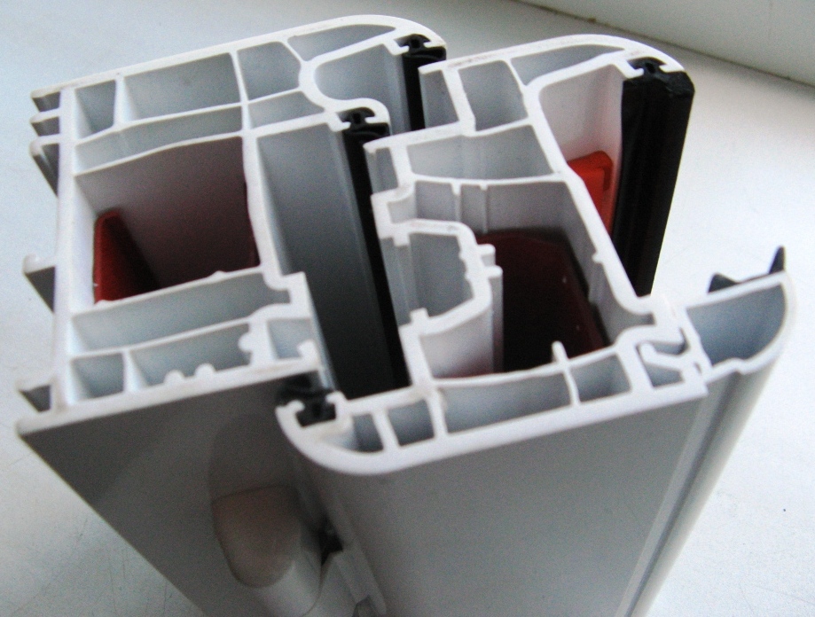

P.V. Posted July 19, 2007 Posted July 19, 2007 И еще: замечено, что желанная округлость (внутренняя, видимая из комнаты) достигается во всех, без исключения, профилях ..... Лучше один раз увидеть ( в реале)...., например, алюпласт 6000 на " Вашем" фото выглядит округлым, в реале -это отнюдь не так, а саламандер напротив, куда элегантней, в жизни, чем на "Вашем" фото. Например - эти фото ближе к реальности
