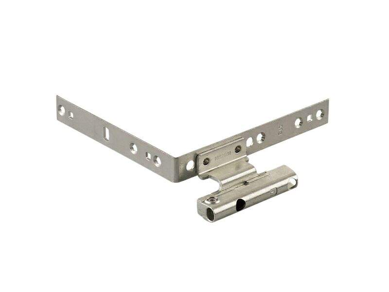

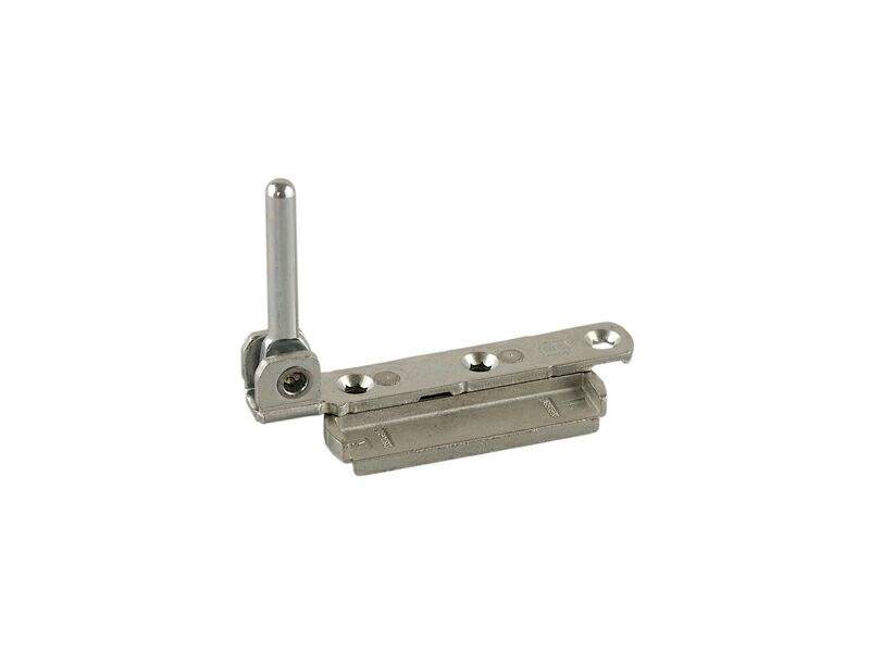

Это петли Internika из ТБМ-маркет. Неудобство в том, что посадка на раму - сверление двух отверстий с "перекрытием", т.е. получается посадочное место в виде "восьмёрки". По месту такое изобразить трудно. Просто это один из легкодоступных вариантов - не знаю, можно ли где найти "деревянные" петли конкретно Винкхаус, но с ними будет удобнее - там всего одно отверстие сверлится.Petlya_na_rame_nizhnyaya_derevo_12189_lePetlya_na_stvorke_nizhnyaya_derevo_12189
