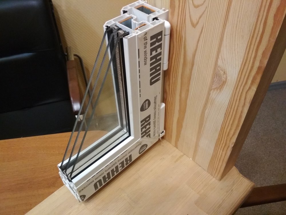

Maksuta Posted February 13, 2019 Posted February 13, 2019 (edited) Добрый день, уважаемые форумчане! планирую замену окон в старом бревенчатом доме на стеклопакеты, дом сел и окна с проемами соответственно тоже уехали. Подскажите целесообразно менять оконные обсады? Боюсь при монтаже бревна могут просто разъехаться.. если да, то какую обсаду выбрать? Сейчас стоят старые окна 2 рамы в мощных обсадах в колоду. Но они кривые. хочу сделать всё качественно.планировал сделать демонтаж окон, выровнять оконный проем и установить новую обсаду+ стеклопакет. поделитесь опытом!заранее спасибо за советы. Ссылка на фото https://yadi.sk/i/G5Dqram1u9_WLA https://yadi.sk/i/goA7PT1Uo8YRSQ https://yadi.sk/i/VrsM3xo8hASbOA https://yadi.sk/i/JwpAJEPvxhe-iQ Edited February 14, 2019 by Maksuta

Сергей Алексеев Posted February 13, 2019 Posted February 13, 2019 Если старая обсада не гнилая, то можно подрезать в углах и выровнять обсаду. Как правило старая обсада минимум 100 мм по ширине, если она в двух противоположных углах (после подрезки) станет на пару сантимом тоньше - страшного ничего нет. Если обсада плохая внизу, то её можно выпилить, заменив на новую. Если обсада на удаление, то придётся срезать шип на венцах бревен и ставить "плавающий" брусок. Обсаду крепить уже к плавающему бруску.
Maksuta Posted February 14, 2019 Author Posted February 14, 2019 16 часов назад, Сергей Алексеев сказал: Если старая обсада не гнилая, то можно подрезать в углах и выровнять обсаду. Как правило старая обсада минимум 100 мм по ширине, если она в двух противоположных углах (после подрезки) станет на пару сантимом тоньше - страшного ничего нет. Если обсада плохая внизу, то её можно выпилить, заменив на новую. Если обсада на удаление, то придётся срезать шип на венцах бревен и ставить "плавающий" брусок. Обсаду крепить уже к плавающему бруску. Сергей, прикрепил фото в сообщение темы.толщина старой обсады 50-60мм.подоконники 70мм.завалена на углах где то на 20мм.. плюс как Вы знаете, старые коробки сделаны с четвертью под 2 рамы.т.е. Ступеньками, я даже не знаю чем их выровнять аккуратно. в случае глухого стеклопакета все просто.а с открывающийся створкой, надо ровнять всю плоскость иначе будет цеплять
Сергей Алексеев Posted February 14, 2019 Posted February 14, 2019 Если завал обсады в углах 70 мм, то на мой взгляд нужно выпиливать коробки, ровнять проемы и изготавливать новую окосячку. В окосячке со стороны улицы сделать выборку под четверть (к примеру у вас окна 70 мм, тогда четверть будет 70 мм под раму и 20-30 мм под монтажную пену) раму завести в четверть по 5 мм с каждой стороны. Подоконник сформировать из самой обсады с небольшим выступом. В таком варианте вам не нужны будут откосы и пвх подоконник. При этом нужны будут широкие деревянные наличники, чтобы закрыть шов между коробкой окосячки и бревном венца сруба.

Maksuta Posted February 15, 2019 Author Posted February 15, 2019 3 часа назад, Сергей Алексеев сказал: Что уродовать то? Фотографии четко показывают, что дом обошьют сайдингом. Где здесь изначальный подход к сохранению старины? Многим этой старины на дух не надо. Сергей, спасибо за совет.буду смотреть по факту на сколько сильный перекос.скорее всего поставлю новую обсаду из 50 доски+ закладной брусок. дом будет обшиваться блок хаусом деревянным)
Сергей Алексеев Posted February 15, 2019 Posted February 15, 2019 Коробки можно по такому варианту использовать и под ПВХ раму, и под деревянные окна.

Maksuta Posted February 15, 2019 Author Posted February 15, 2019 7 часов назад, Сергей Алексеев сказал: Коробки можно по такому варианту использовать и под ПВХ раму, и под деревянные окна. Сергей, да я разобрался с коробками уже.еще конечно надо выдержать точку росы, как я понимаю в бревенчатом доме она 3-5 см от торца. вопрос по обсадам, сейчас есть варианты обсад из клееного бруса, стоят они дешевле, чем из цельной доски.как по износостойкости, не сталкивались?
