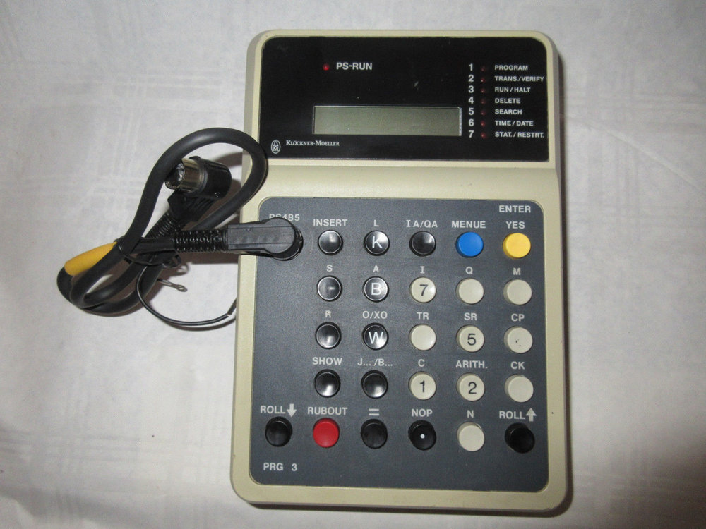

Vitalie Posted September 2, 2018 Posted September 2, 2018 Добрый день. Есть кто-то кто умеет пользоваться этим тетрисом?
Elektrik1982 Posted September 2, 2018 Posted September 2, 2018 6 часов назад, Vitalie сказал: Добрый день. Есть кто-то кто умеет пользоваться этим тетрисом? А праймтек что говорит? По идее у них есть инфа.
Откософф Posted September 5, 2018 Posted September 5, 2018 Прикольно конечно, но Вы на полном серьёзе собираетесь использовать эту хрень? Оч.интересно увидеть обратную сторону этого девайса.
ART Posted September 6, 2018 Posted September 6, 2018 10 часов назад, Откософф сказал: Оч.интересно увидеть обратную сторону этого девайса. Чтобы обнаружить, что вместо него используется ПК?
Vitalie Posted September 6, 2018 Author Posted September 6, 2018 А с помощью ПК может кто сменить пару функций в этом плк? Есть у меня Rotox EPA 277, всё нормально, но хотелось бы добавить пару функций.
ART Posted September 6, 2018 Posted September 6, 2018 (edited) 2 минуты назад, Vitalie сказал: А с помощью ПК может кто сменить пару функций в этом плк? А как ПЛК-то называется? На сайте вроде бы софт на них открытый. Разве что кабель связи ваять самому придется. Edited September 6, 2018 by ART
Vitalie Posted September 6, 2018 Author Posted September 6, 2018 ps3 + ps 306 Sucosoft V3 под DOS вроде нужен.
ART Posted September 6, 2018 Posted September 6, 2018 7 минут назад, Vitalie сказал: ps3 + ps 306 Sucosoft V3 под DOS вроде нужен. Посмотрите здесь: ftp://ftp.moeller.net/
Vitalie Posted September 6, 2018 Author Posted September 6, 2018 Всё это я знаю, зимой наверное попробую. Я не уверен что мозгов хватит.
ART Posted September 6, 2018 Posted September 6, 2018 (edited) 5 минут назад, Vitalie сказал: Всё это я знаю, зимой наверное попробую. Я не уверен что мозгов хватит. Главное, чтобы хватило оригинальную прошивку скачать. А остальное приложится. ЗЫ. В моем распоряжении был Moeller. Но оказалось проще его выкинуть, чем с ним разбираться. Edited September 6, 2018 by ART
Vitalie Posted September 6, 2018 Author Posted September 6, 2018 Так с этим я думаю безболезненно тестер справится, всеравно я его купил, приедет, помотрим. Пока не хочу ротокса убить.
ART Posted September 6, 2018 Posted September 6, 2018 Только что, Vitalie сказал: Так с этим я думаю безболезненно тестер справится, всеравно я его купил, приедет, помотрим. Пока не хочу ротокса убить. Конечно справится. Но очень сильно сомневаюсь, что в нем есть функция сохранения оригинальной прошивки. А она в нашем деле главная!
Vitalie Posted September 6, 2018 Author Posted September 6, 2018 В этом плк прошивка лежит где-то рядом, я её уже сбол разок, удалось загрузить простым переключением тумблеров.
