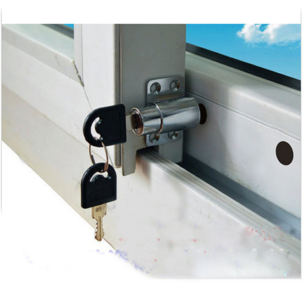

Клиент запросил на лоджии при заключении договора обеспечить детскую безопасность, чтобы ребёнок не смог открыть створки. Отправил запрос в ТБМ (местный), на своё и чужие производства.... ни кто не может решить эту проблему. Заказчик утверждал, что видел пластиковые заглушки на ручки-защелки. В ТБМе ответили, что существуют малогабаритные замки с ключиком.
Если у кого есть опыт РЕАЛЬНЫЙ по данному вопросу, прошу поделиться.

Видел на али ручки проведал с ключом. Вживую не видел. В карауте был такой замок, для сдвижных створок как на первом фото. На крайний случай замок-тросик

Я тут недавно интересовался замком. Тут  мне кинули ссылку и фотку. Вот в аккурат как на фотке у нашего поставщика проведалообразных и оказалось. Вполне себе ходовой товар, как выяснилось. И вполне эстетично ИМХО.
