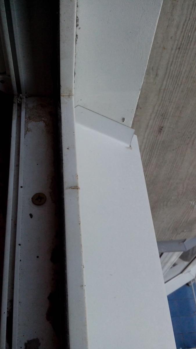

Принимаю квартиру в новостройке. Отливы на окнах в новостройке - кусок жести. Подоконников нет. Порогов на балконе нет как со стороны комнаты, так и со стороны балкона.
Это по стандарту или это писать как замечание в дефектной ведомости (чтобы устранили)?
Про пороги на балконе писать в дефектной ведомости или нет (т.к. неизвестно, на сколько поднимется уровень пола при ремонте и какой ширины нужны будут пороги)?
Больше 2 фото не дает прикрепить, остальные фото по ссылке https://drive.google...jFHQ3VmMlUxUVk.

Отлив конечно маловат, про подоконник и порог читайте договор, что указано.
Edited by nik4286
Ищите проект дома. И смотрите, соответствует ему ваше остекление или нет. Отлив из жести? А из чего предпочитает сэр?
Пороги на двери, видимо, не входили в перечень работ подрядчиков. Обязательными они не являются.
Может и маловат, но не критично, в пределах требований, остальное в проектной документации на сайте застройщика или в офисе. Если без отделки, то возможно все.
В договоре указаны только окна.
Всем спасибо - понял, что застройщик свою часть выполнил.
