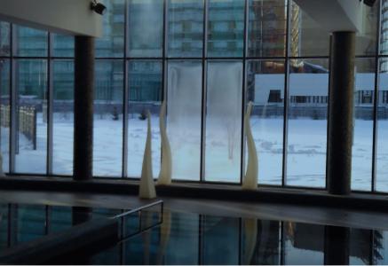

Turbych Posted February 7, 2017 Posted February 7, 2017 На объект было поставлено 250 стеклопакетов, 3 из них запотели через полгода. Уважаемые фасадчики и те, кто близок к теме, подскажите возможные причины запотевания, брак ст/п основная причина конечно, но меня смущает, что из 250 штук запотели ст/п, находящиеся в непосредственной близости друг от друга. Осмотреть их в конструкции я уже не могу, ст/п заменены, визуальных повреждений, со слов клиента, нет. Там прижимные планки и широкая бутиловая лента. Мне просто для себя, не ради претензии от клиента, могло их там залить, перекосить и т.д.?
glass_techno Posted February 7, 2017 Posted February 7, 2017 В порядке бреда от "фасадчика": У стойки два нижних ригеля "сорвало" с закладных и провернуло. И одно стекло в пакете "повисло" и разгерметизировало пакет. Куда устремилась влага из воздуха помещения и конденсировала на внешнем, холодном стекле!
жека095 Posted February 7, 2017 Posted February 7, 2017 У нас другой "бред" был. Ситуация один в один, запотели именно два стеклопакета рядом, заменили. Чуть позже от другого строителя узнали, что оказывается эти стеклопакеты снимали для проноса стройматериалов, так как с основного входа было нести далеко. Ну и соответственно повредили герметичность.
Master OK ! Posted February 7, 2017 Posted February 7, 2017 Брак шёл одной партией, может поэтому он рядом? Возможно он изначально был бракованным, а только сейчас показал себя на разнице температур.
Turbych Posted February 7, 2017 Author Posted February 7, 2017 Как вариант) но тут ещё третий сверху не вписывается в эту версию... Просто собраны за одну смену, одними людьми.. прям сон не идёт))
glass_techno Posted February 7, 2017 Posted February 7, 2017 Как вариант) но тут ещё третий сверху не вписывается в эту версию... Просто собраны за одну смену, одними людьми.. прям сон не идёт)) А третий - просто брак производства! Случайно оказался рядом. И портит такую красивую версию!!!
Master OK ! Posted February 8, 2017 Posted February 8, 2017 Как вариант) но тут ещё третий сверху не вписывается в эту версию... Просто собраны за одну смену, одними людьми.. прям сон не идёт)) Третья смена , после дня рождения ! Всё сходится ...
Master OK ! Posted February 8, 2017 Posted February 8, 2017 В реале может быть всё что угодно! Этих фото, как сказал бы мой знакомый хирург, не достаточно, вскрытие могло бы пролить свет на сию тайну, и то не факт! К примеру, если затопило, тогда вода по каким-то причинам должна была задержаться в камере для сбора конденсата, замерзнуть и повлиять на герметизацию, для этой ситуации явно не хватает наледи...
Elektrik1982 Posted February 9, 2017 Posted February 9, 2017 Еще есть момент, о котором мало кто знает: при сборке СП та часть, куда клеится бутил и после герметизируется герметиком - оказалась сырая. Это привело к тому, что СП потерял герметичность (бутил и герметик не дружат с водой). Еще есть момент: смена бочки компонента. Как известно, на предприятиях стараются экономить, и для этого выработка бочки идет до пакета, а не по настройкам экструдера. Когда герметик полностью кончается и насос начинает быстро ходить верх вниз, то в одном из шлангов появляются излишки одного из компонентов (дозирующий насос при любых обстоятельствах работает). Итог: неверное смешение компонентов. И как следствие - пакет довольно таки быстро теряет герметичность. Это из личного опыта.
Turbych Posted February 9, 2017 Author Posted February 9, 2017 Да это всё понятно, смутило только то, что они рядом находятся и контактируют друг с другом… у меня был такой случай очень давно, силиконом подмазали щель. Здесь, похоже, другой случай..
Стекольщик — добрый и жадный Posted February 9, 2017 Posted February 9, 2017 Привет, тёзка! Версию, которую озвучил Master OK !, со счетов скидывать нельзя. Фасадку надо вскрывать и смотреть, т.к. причины могут быть и в конденсате и в гнутых ригелях - стойках, плохих опорах, перекосах и т.д.
