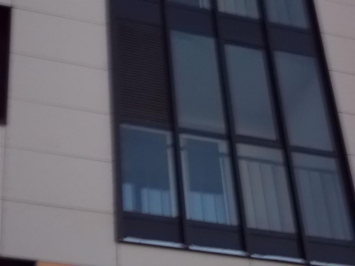

Moradan Posted December 7, 2016 Posted December 7, 2016 Правильно заданный вопрос содержит 80% ответа. Я вот в youtube "система Авангард" набрал, так там вообще показывают, что это замена холодного остекления на ПВХ - и вариантов сразу добавилось, что и как течет.. Нет, это просто "оконная" алюминиевая система. Условно все популярные системы можно разделить на "фасадку" - прижимка в глухаре снаружи и "оконные" - штапик глухаря внутри. Авангард из 2-х, при перестеклежке на "теплое" действительно самый разумный способ вставлять ПВХ блоки из 70-80-й системы и на стыках утеплением уходить внутрь помещения, оставляя промерзающую алюму "снаружи". Течь, действительно, может по разным причинам и не щупая, даже по фото тяжело определить, что там не так. Причем на многих новостройках витражи собраны рукожопами и дешевле снести и поставить заново, чем пытаться изменить этот дуршлаг локально. А, еще в них повадились встраивать жалюзийные решетки под кондиционеры/вентиляцию и такое вообще локально загерметизировать, без работ в верхней квартире, практически невозможно. 1

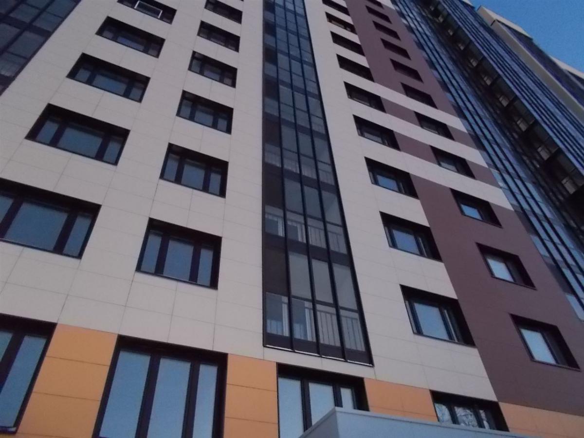

AFK79 Posted December 7, 2016 Posted December 7, 2016 А, это вот такое г? Такое да, постоянно жалуются? что течет (см.фото) - у Вас так?
Moradan Posted December 7, 2016 Posted December 7, 2016 Ну, да. Оно или что-то "авангардоподобное". У нас в СПБ просто это самая распространенная система такого типа, хотя подобное есть практически у всех производителей. Ну и жалюзийки, про которые поминал, заклеенные пленочкой наблюдаются. Яркий пример, как не надо стеклить лоджии. Или за счет УК, не за копейки переделывать весь витраж, или ставить 2-ю нитку с козырьком и кучей створок. Чтоб периодически мыть засравшиеся стекла внешнего контура. Без щупанья ручками сложно дать рекомендации по возможности/невозможности устранить это локально.
