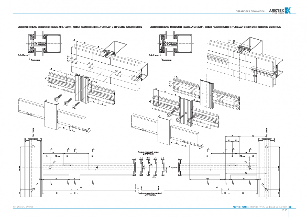

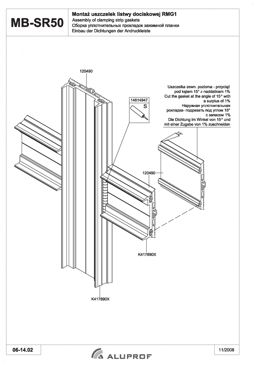

Ruslan R Posted November 26, 2016 Posted November 26, 2016 Могу порекомендовать более эффективное решение вместо бутиловой ленты См. ниже страницу из каталога - там используется сплошной уплотнитель на ригельную прижимную + торцы ригельных прижимных герметизируются (это важно). Герметик использовать структурный. P.S. Кстати очень много протечек в витражах (идеально собранных и смонтированных, и там, где ригель внахлест, а не в стык, как тут хотят) было устранено именно после герметизации торца прижимных ригельных планок (!!!). Или же еще можно перекрестие заклеить крестом из бутиловой ленты (например, 100х100мм), только нормальной бутиловой ленты (той, что я выше указал), иначе сделаете еще хуже, чем ее там не было бы. 1

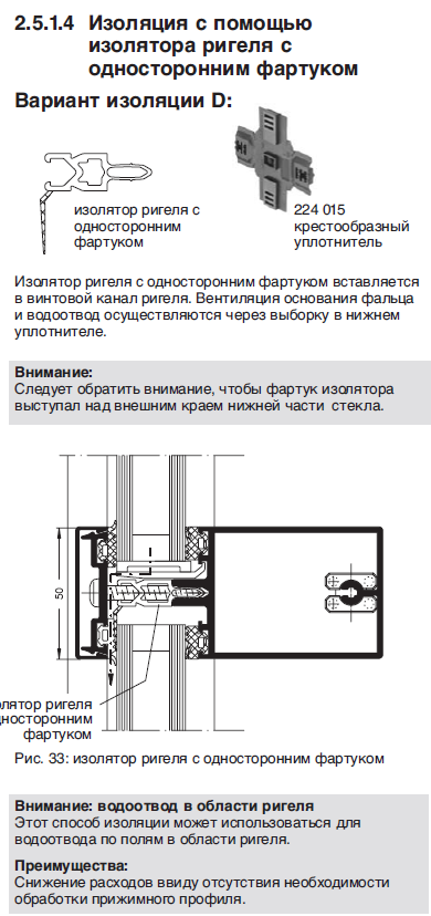

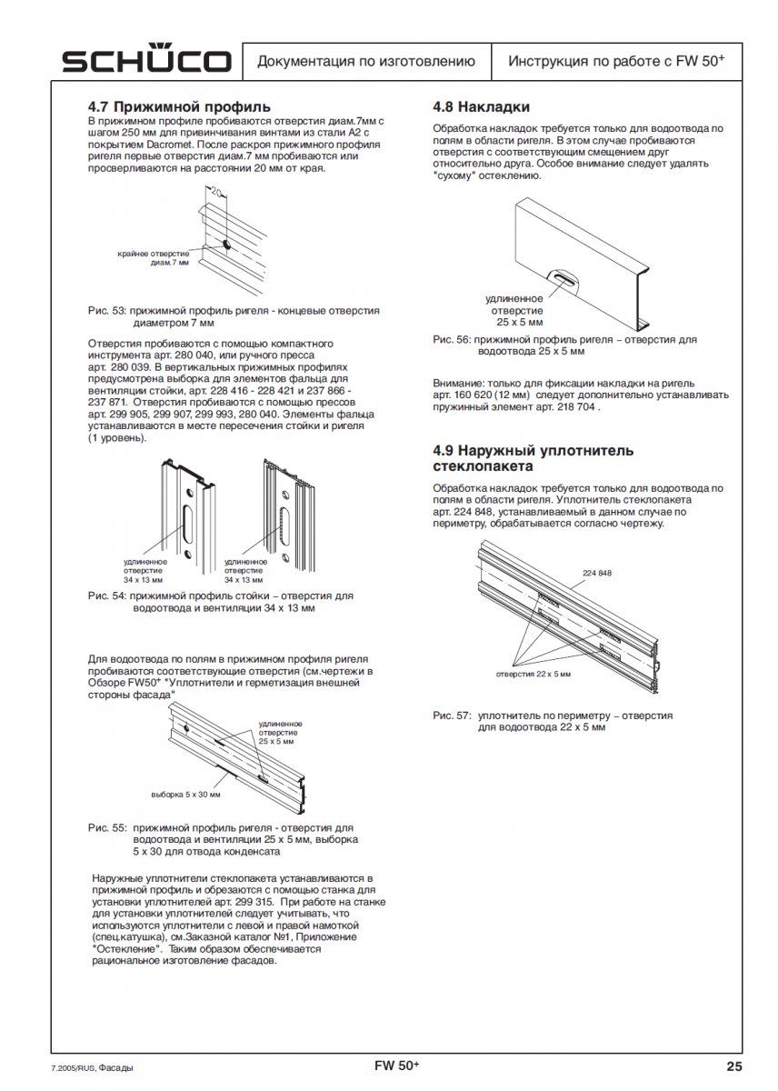

Ruslan R Posted November 26, 2016 Posted November 26, 2016 Если не будете бить отверстия в ригельных крышках, то может пойти по пути вырезания дренажек в прижимной резине по нижней стороне ригелей?... Отверстия (пазы точнее) в ригельных прижимных и крышках нужны. При использовании сплошной резины на прижимную - в ней также нужны пазы (см. вложение). Вот еще Алютех это грамотно все показал Видите вариант у Алютеха со сплошной резиной на прижимную и крестом 160х160мм из бутиловой ленты на перекрестии? Вот это считаю идеальным вариантом. И в минусовую погоду можно работать (феном только перекрестия прогревать нужно). Также дополнительно торцы ригельных прижимных загерметизировать
