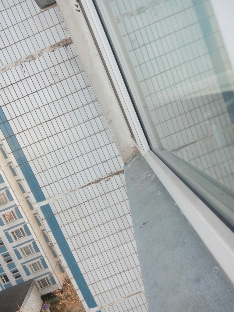

Radrigez98 Posted March 10, 2016 Author Posted March 10, 2016 Ога, если придираться, то там 3 нарушения с отливом можно по фото насчитать и процесс установки можно до бесконечности продлевать... Какие нарушения там?
P.V. Posted March 10, 2016 Posted March 10, 2016 Какие нарушения там? Добавьте по возможности фото установленного отлива и опишите порядок его монтажа.
Radrigez98 Posted March 10, 2016 Author Posted March 10, 2016 Добавьте по возможности фото установленного отлива и опишите порядок его монтажа. Хорошо, сфоткаю. На отлив приклеили бутиловую ленту такую же как на проем, подпенили край проема слегка и прикрутили к подставочнику. Под отливом паропроницаемая гидроизоляционная лента наклеена и под ней пена. По краям ещё герметиком замазать должны. По поводу ПСУЛа, померил расстояние между четвертью и рамой, вышло 15мм самое большее, но в глубину тоже 15мм примерно ((( Если его выдергивать, то как лучше и проще это сделать? Запенивать так, чтобы пена вышла наружу и обрезать потом или лучше, чтобы не вылазила и замазать просто? Какую шпаклевку лучше использовать для замазки наружного шва?
