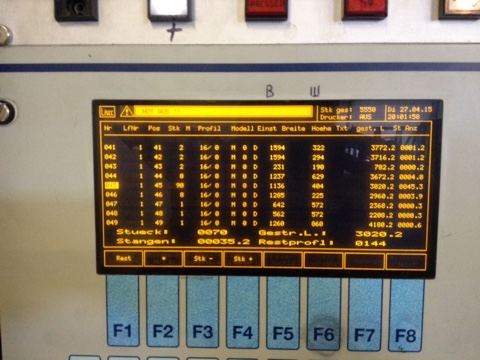

Во! А в станке вы как "задание" видите?! Список из чего-то? или как? Можете пофотать по шагам или видео снять?!
Надо найти старого и бородатого айтишника, который помнит DOS! :)
Скорее всего, перед отправкой по ком-порту, программа создает некий простой текстовый файл, сохраняет на диске.
Затем устанавливает соединение со станком и отправляет туда.
Вот как отображается инфа на панели оператора!
Мы немного отвлеклись! :)
Фото мелковато... :(
Я так понимаю, это непосредственно список "по-издельно"?
А как он создается, откуда берется/открывается (я имею ввиду - файл), как запускается в работу?
Кстати, вам как обладателю аппарата, с техподдержкой связаться проще. Может они хоть доки электронкой могут дать?!!
