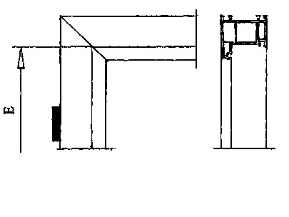

Ruslan R Posted October 24, 2014 Posted October 24, 2014 Может ли данный монтаж повлиять на растрескивание швов? Может. Крепеж располагается в 15 см от угла А должно быть 25 см (для цветных профилей) и не от наружного угла коробки, а от внутреннего. P.S. И еще некоторые производители профильных систем рекомендуют, для цветных профилей, монтажные швы в угловых областях не заполнять монтажной пеной (на расстоянии 300 мм от углов).

Cyrus Posted October 24, 2014 Author Posted October 24, 2014 Может. А должно быть 25 см (для цветных профилей) и не от наружного угла коробки, а от внутреннего. P.S. И еще некоторые производители профильных систем рекомендуют, для цветных профилей, монтажные швы в угловых областях не заполнять монтажной пеной (на расстоянии 300 мм от углов). А растолкуйте физику процесса, плиз, чего-то не пойму, чем 25 лучше 15-ти см? А чем заполнять углы тогда? В конце трещины - сверлится отверстие, чтобы снять напряжение. Затем промазывается белым Космофеном -345. Когда все высохнет, красите родным карандашом... И забываете навсегда... Пишите в личку - пришлю реквизиты и выставлю счет за совет. Что касается утверждения о том, что "вода попадет - раму разорвет" ... это полная херня. Учите матчасть. Купил Космофен и карандаш, как чуть потеплеет, хочу попробовать. Если не будет растрескиваться дальше, и не придется повторять эту процедуру ежегодно, то такой вариант меня вполне устроит. Космофен в тубе большой. Подскажите, чем можно его нанести деликатно? можно через медицинский шприц с иголкой? или он его быстро склеит? Завод, как написал ТС, крупный. Завод на помощь не спешит
