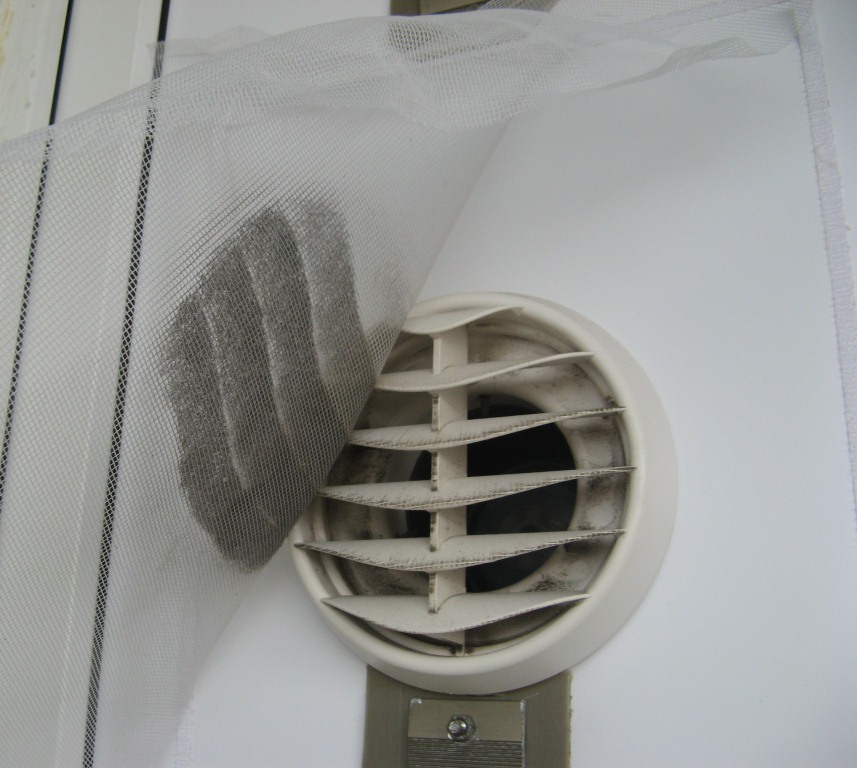

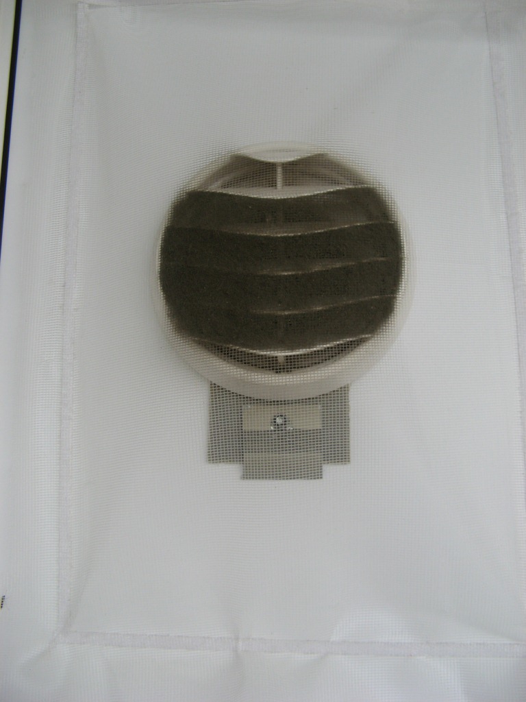

На Аэропаке имеет смысл с внешней стороны установить москитку, проблем с пылью и, особенно с тополиным пухом станет много меньше.
Эксплуатирую c 2010 года Аэропаки в количестве 3шт., выработал определенный алгоритм ухода за Аэропаком. Меняю фильтры в конце осени - перед началом зимнего сезона. По окончании зимы фильтры чищу с помощью пылесоса, потом, после цветения тополей, и в конце лета - начала осени, а так же под настроение... Сеточки снаружи тоже. Если что, Аэропак 90А, установлены в створках окна на высоте форточки.
Что касается класса фильтра в Аэропаке90А, вот ответ из представительства
фильтр задерживает частицы 0.01 - 0.0005 m м.
Принадлежности к шкале фильтров он не имеет.
На фото москитка снаружи и решетка под ней.
